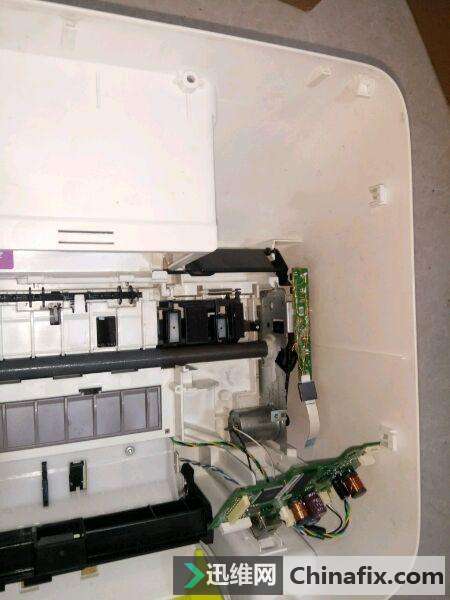

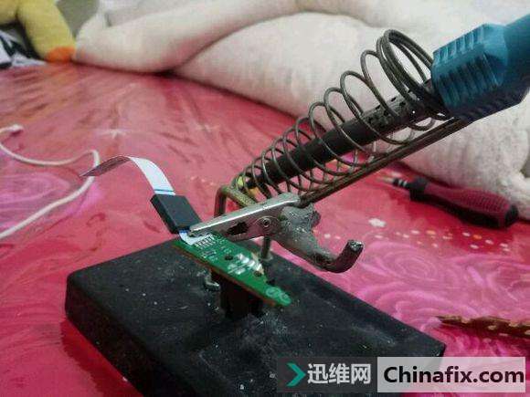

  打印机一般都会出现一些小缺点,普通人的一般都会采用召唤大法,召唤维修人员过来维修,而技术宅的话,还要等人过来,太麻烦了,然后打印机的其中一块小板就坏掉了。
  其实这些零件都可以在万能宝买的到,但是真的急着运用的话,等快件的时间可以急死这个技术宅了。既然不是复杂的pcb就飞线修复吧。
飞线修复作死拆解破坏的打印机小板

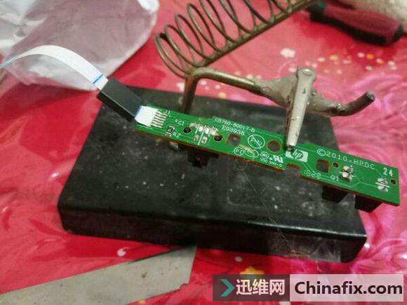

  上夹子,这烙铁真心好老了,不过技术还是可以的。小编有一个从别人手里搞来的看上去很高级温控烙铁,每次用的时候焊锡总是粘在刀头上。果然很多东西和工具无法,和技术有关。
飞线修复作死拆解破坏的打印机小板
  502胶水把电路板给沾好,要是电路也能够沾好,那就太好了。
飞线修复作死拆解破坏的打印机小板

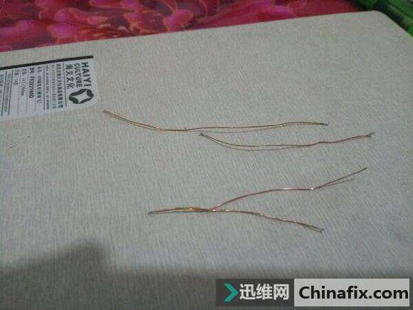

  准备一些材料,一些漆包线。
飞线修复作死拆解破坏的打印机小板

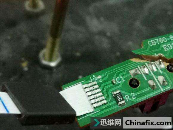

  用刀子把电路板上的pcb刮开
飞线修复作死拆解破坏的打印机小板

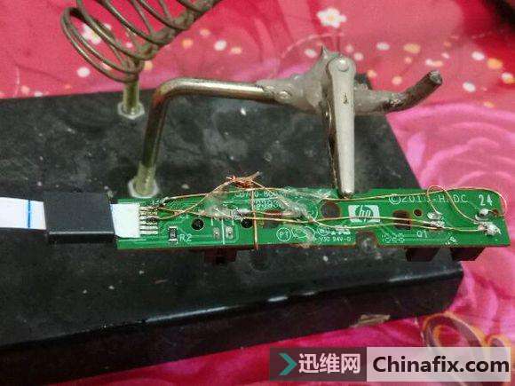

  简单的焊接完成了
飞线修复作死拆解破坏的打印机小板
  上机测验中,不是什么高速pcb,一点点飞线应该不影响工作,毕竟有人飞线400根修复xbox360的南桥芯片,还能顺利开机
飞线修复作死拆解破坏的打印机小板

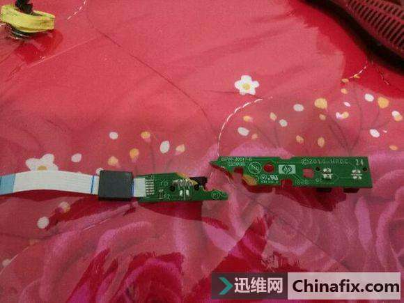

线没断,居然板子断了。

惠普2132打印机。  断的那个板子是前门感使用的。

这种pcb断裂应该刮开绿油层,直接上锡焊,然后胶枪粘。

就那么几根,直接刮刮焊锡拖过去就好了

显著是手欠把编码盘的板子扯断了
