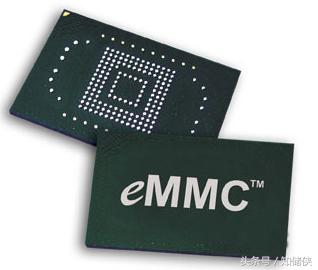

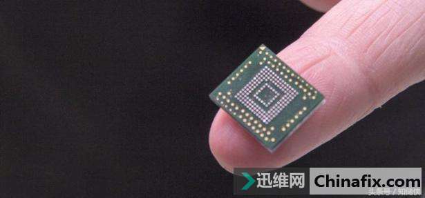

  我们先来说说eMMC。eMMC(Embedded Multi Media Card)是智能手机领域普及度最高的存储单元。eMMC是在NAND闪存芯片的基础上,额外集成了主控制器,并将二者“打包”封装封成一颗BGA芯片,(这里我们可以看出它和SSD的NANDFLASH的分别,仅仅是集成了注重器。)以此大幅降低多芯片的空间占用和布线难度问题,从而满足在手机上的运用。最新的eMMC5.1手机闪存颗粒的持续读取速度达到了280MB/s左右。

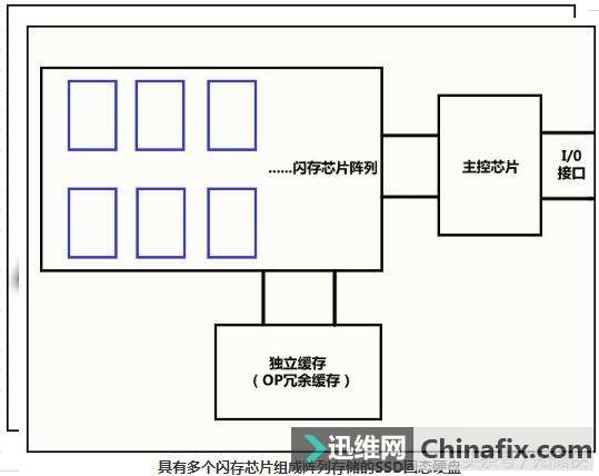

  下面我们通过2张简单的图形对SSD和eMMC/UFS做出一个对比。
报废手机拆解储存颗粒做SSD,真的还有这种神操作

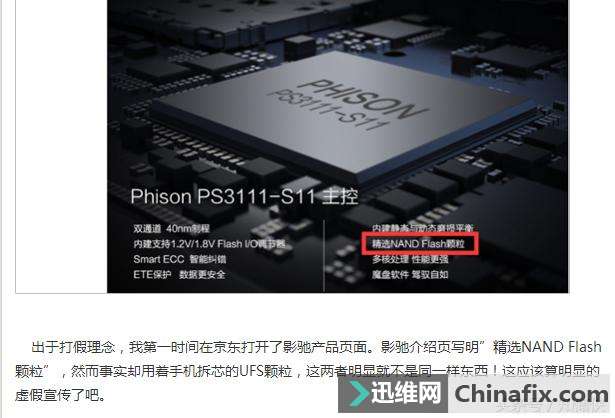

  综合以上,我们可以看出,eMMC、UFS手机闪存芯片在结构上和SSD的闪存相似,不同之处仅仅为它们集成了主控制器。另外SSD的生产工艺相对简单。因此一些不良厂家看到了假冒伪劣的机会,那就是把低端报废手机上拆下来的,eMMC、UFS芯片用到了SSD上。

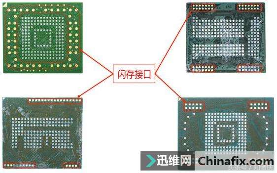

  我们前面讲了eMMC、UFS芯片代替闪存做SSD能与不能的问题。那么它们怎么实现的这一神操作的呢?
  它们只需要接通闪存接口,便可以把eMMC、UFS用到SSD上了。
  由于它们拆的手机一般为低端机,得到低端的eMMC、UFS芯片,用来做SSD。这样的SSD性能堪忧。上图测验这款,还算好的,因为用的是UFS2.0的芯片。
