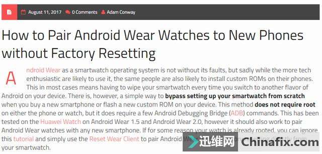

不用恢复出厂,Android Wear手表轻松配对新手机的方法
zxbai 2017-8-30 11:28
  Android Wear 作为一款优秀的智能手表操作系统,它的优点不必多言。但是智能手表的运用人群大多数是数码爱好者,这就带来了一个问题:数码爱好者们换手机或者刷入自定义 ROM 的频率比普通人高上不少,然而 Android Wear 手表每一次和新手机、新系统配对都要恢复出厂设置!这意味着手表上的安装的 APP 、运动数据、离线音乐和设置好的 无线WiFi 密码都会消失,并且每次配对还要等待漫长的检查更新和同步 APP。
  对于这个麻烦的问题,XDA 的一位开发者分享了一个不错的搞定方式,让你跳过重置智能手表的步骤直接配对新手机、新系统。
不用恢复出厂,Android Wear 手表轻松配对新手机
提前说明:
  这个方式不需要 root,但是需要一台装有 ADB 工具的电脑,通过搜索引擎搜索 「ADB 工具」即可下载 ADB 工具(小心不要下到全家桶哦,Macbook 用户请搜索「Mac ADB」)。如果你的手表有 ROOT (虽然想不到谁会 ROOT 自己的手表……),也可以通过安装 XDA 原帖提供的 Reset Wear Client 直接达到目的。

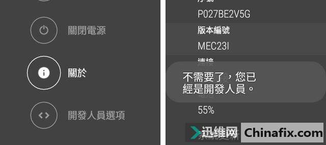

第一步
  我们需要在自己的智能手表上开启 ADB 调试,这里提供简体(系统语言为繁体)和英文对照,方式是点击设定(setting)——系统(system,有的手表没有这个,直接点击关于即可)——关于(about)——保持点击版本编号(build number)直到手表弹出来一个 Toast 提示您已成为开发人员,我们现在可以进行下一步了。

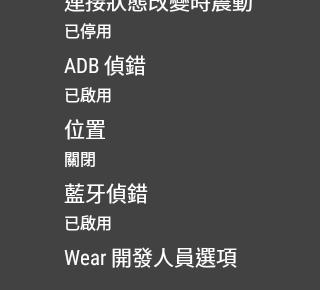

第二步
  现在我们在设置里面可以看到开发人员选项,毫不犹豫地点击它,进去之后打开「ADB 侦错」(ADB debugging),如果你想通过无线 ADB,再点击「通过 无线WiFi 侦错」(Debug over 无线WiFi,强烈推荐这种方式)。手表没有「无线WiFi 侦错」这个选项怎么办?请看本文最后的附录。

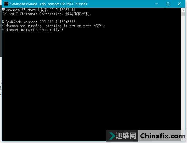

第三步
  就是打开 ADB 输入命令啦,Win 下打开 ADB 工具所在目录,按住 shift 键再点击鼠标右键选择「在此处打开 PowerShell 窗口」即可,你也可以直接将系统盘里面 Win/System32 目录下的 cmd.exe 复制粘贴到 ADB 工具所在目录,双击直接打开 ADB 窗口。
  打开窗口之后,如果你是无线连接请输入以下命令:adb connect 192.168.1.150:5555
  请将 connect 之后的 IP 地址替换为手表在 无线WiFi 侦错下显示的 IP 地址,成功连接之后窗口会切换到能让你输入命令的新行。
  如果你是有线连接,请输入:
adb devices
来查看设备是否被检测到。(请记住在手表上同意设备调试)
