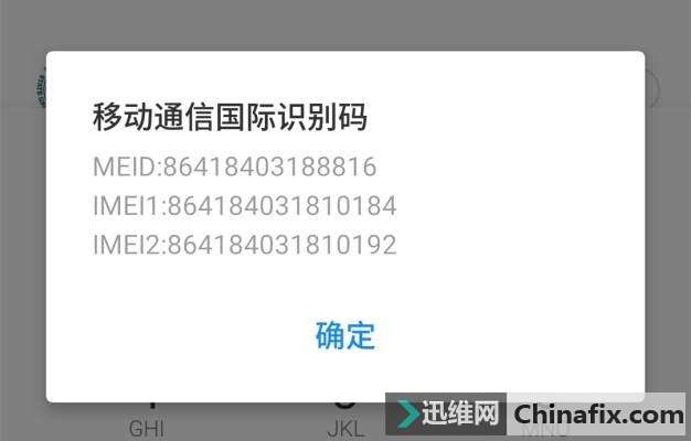

  一、Andriod手机
  Andriod手机在拨号键盘输入“*#06#”,如果同时显示两种代码,那么该Andriod手机就是全网通手机。
还分不清定制机和全网通手机吗?一招教你如何识别全网通手机!

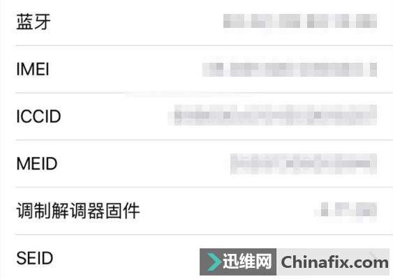

二、iPhone手机
  打开手机,依次点击进入:【设置】——【通用】——【关于手机】,查看手机是否同时显示MEID和IMEI两中代码,如果有那么该iPhone就是全网通手机,反之则不是。
  为何可以通过MEID和IMEI码来识别全网通手机?

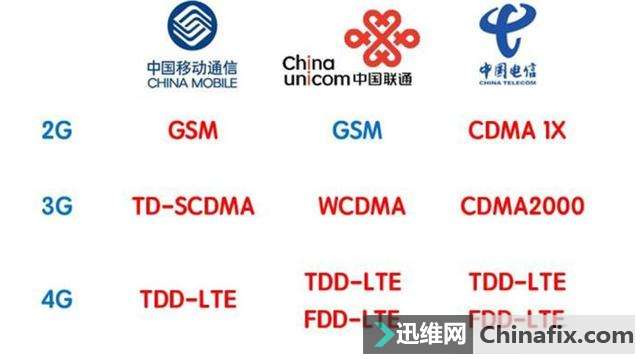

  一般情况下,每一台智能手机都会分配到IMEI或MEID码,用来当做接入网络的“唯一身份证”,MEID是CDMA网络制式专用码,IMEI则是GSM网络制式专用码。所以只要你的手机上面这两种码都有,那么就代表你的手机为三网通手机,也就是移动、电信、联通这三种SIM卡都能够运用。
