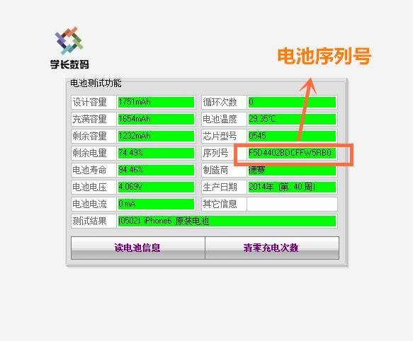

电池检测仪器测出的电池信息
大家可以看到,上面有个清零充电次数的选项,所以通过电池充电次数看电池好坏是看不出来的。不过仪器是无法修改容量的,无法修改序列号。原装电池,每个电池仅有一个独一无二的序列号,所以我们下面可以通过序列号和电池效率来判断电池的好坏真假。

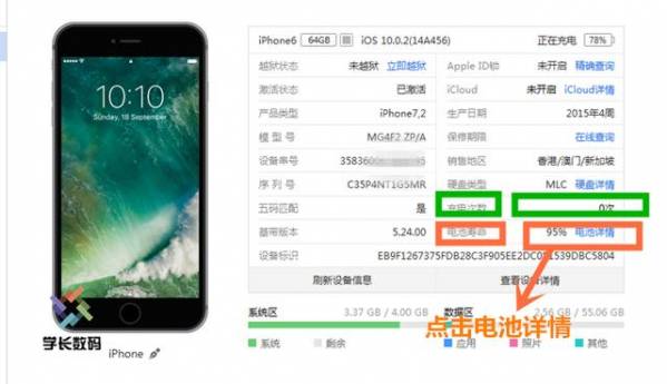

爱思助手主页面
22cf0006344ff68d7df2
爱思助手电池详细页面
  查看电路板保存的序列号:有电池检测仪器的可以直接查看电池信息,没有的可以电脑下载个爱思助手,电击电池详情,里面可以看到保护板储存的序列号为F5D4402BDCFFW5RB0。

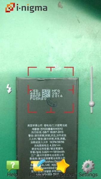

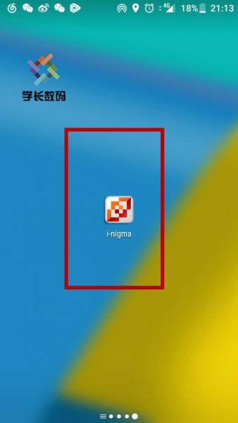

下载好的i-nigma软件
22ce0002e375e97d102d
扫描电池二维码

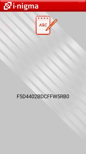

22ce0002e36fc75dfa10
扫描出来的序列号
  电池上的二维码可以下载i-nigma软件扫描,上图中扫描出来的二维码为F5D4402BDCFFW5RB0,
  我拿的这块是iPhone6原装电池 所以三码肯定是一致的。爱思助手里的序列号、二维码扫描出来的序列号和电池本身写的序列号都为F5D4402BDCFFW5RB0。 要是这三个码有一个对不起来,那肯定不是原装电池。

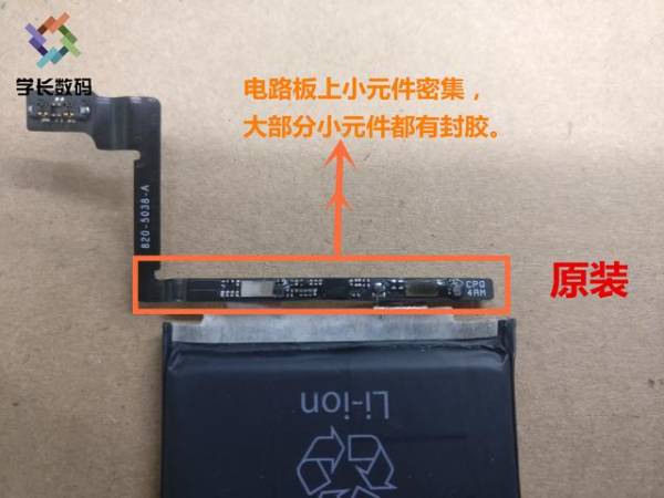

四 原装电池和山寨电池拆解对比
22d1000251ef6516167a
山寨保护板正面
22d5000012e292c93364
山寨保护板背面
22d300005c198c5b6132
原装保护板正面
22d1000251ed0f3136fe
原装保护板背面
  从拆解保护板可以看出,山寨的和原装的分别还是很显著的。不过保护板拆出来就很难还原回去了,所以拆解前先考虑清楚。
