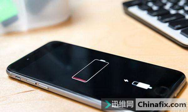

  顿时,绝望,黑暗和愤怒涌上心头:在一阵鬼哭狼嚎之后,你忽然想起,不对啊,这手机是你半年前喝了三个月稀饭才入手的,怎么电池这么快就不经用了!?

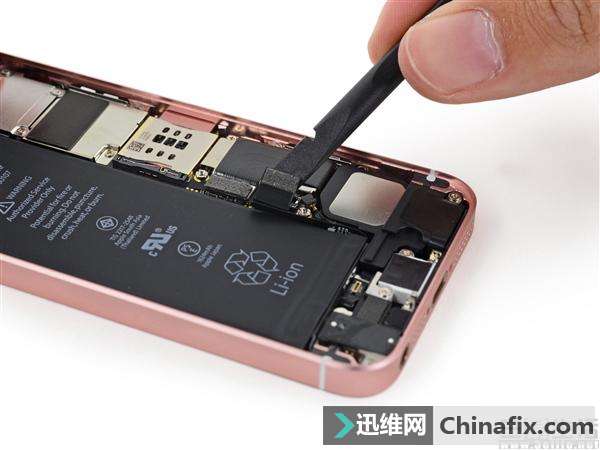

  然而,事实就是——你的爱机内部的电池,已然大限将至了。它不仅实际电量已经严重缩水,内部电阻也随之增大,充电的时候显著发热,甚至有发生危险的可能性(Boom!)。

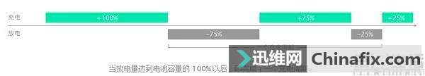

  借用iPhone官网上的一张示意图,可以看出,所谓充放电循环,就是电池完全充满一次(从0到100%)之后再完全用完一次(从100%到0)的过程。值得注意的是,在这个过程中,电池并不需要一次性充满或者用完,而只要放电的累积电量达到了电池的标称值,就算是完成了一个循环。
  如此一来,实际上就相当于只要手机越是用的多(放电放得多),充放电循环就会积累得越快——至于说是用完再充还是边用边充,分别其实不大。而我们通常所称的电池“循环寿命”,其实就是它能够经受多少个这样的充放电循环——直到生产商设定的寿命将尽为止。

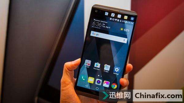

  当然了——前面说的是“大部分”,也不是所有的厂商都那么黑心,特别是对于一些自己有电池研究能力,或者对于产品品质比较有追求的品牌来说,用块好一点的电池并不是什么难事。
单身狗的怨念:为什么手机电池越来越不经用?
  典型的来说,iPhoneiPhone所运用的电池从几代之前就换成了1000次循环的长寿命型号;LG从G2时代开始运用自家研究的异形电池,不仅容量更大,循环次数也达到了800次;而三星在最新的Galaxy Note8上也换上了新型号电池,据称在一年的运用期之后还能有95%以上的容量保证……当然了,这些都是业界一流厂商的旗舰手机才能享受的配置,对于大部分单身狗来说,还是啃着狗粮,用着手中插着充电器的千元机吧……
