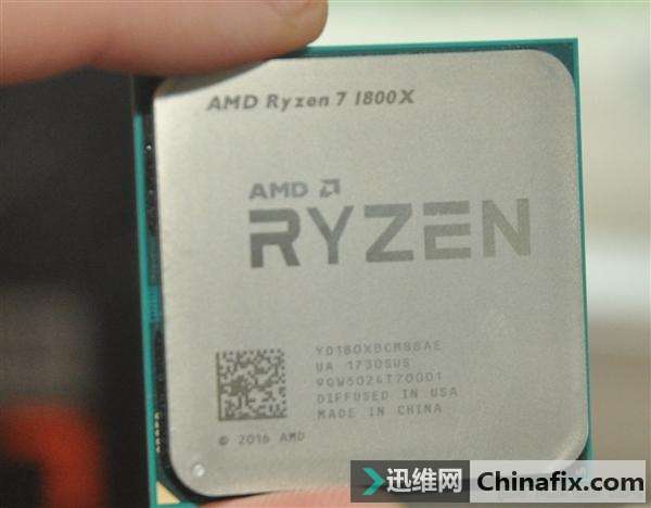

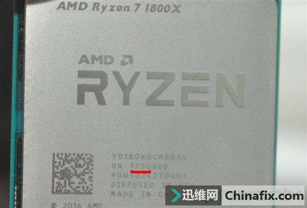

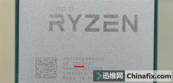

  进一步研究显示,这个Bug仅出现在今年第25周(6月中旬)之前生产的Ryzen处理器上,比如此前遇到问题的那颗Ryzen 7 1800X就是今年第5周产的,而新的是第30周产的。
  识别Ryzen的生产日期也很简单,表面编号第二行,UA两个字母后的前四个字母就是:头两位代表年份,之后两位代表月份。
AMD悄悄升级了Ryzen处理器:一个神秘Bug被修复
2017年第5周生产
2017年第30周生产
