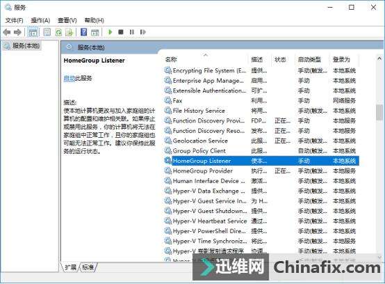

  1、关闭家庭组:该功能会致使硬盘和处理器占用高。
小动作大效果!安装Win10后再忙也要做的十项优化设置
  按Win+R键打开运行窗口,输入services.msc,禁用HomeGroup Listener和HomeGroup Provider两项服务即可。

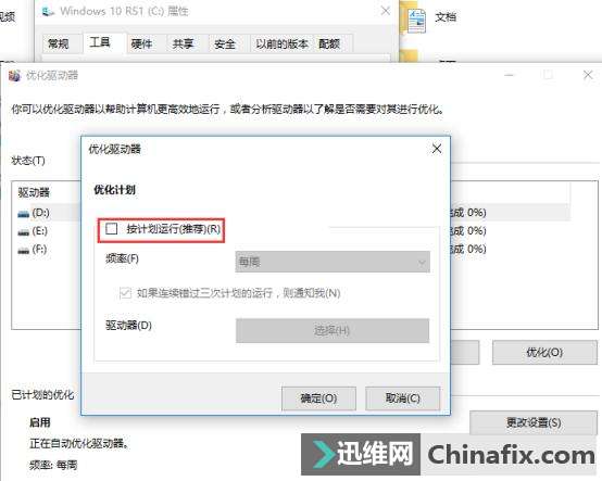

  2、关闭磁盘碎片整理计划任务:磁盘碎片整理可以提升磁盘性能,但不需要整理计划,可以选择关闭。
  右击磁盘,选择属性,在弹出的窗口中切换至工具项,点击优化按钮,选择更改设置,取消勾选按计划运行。

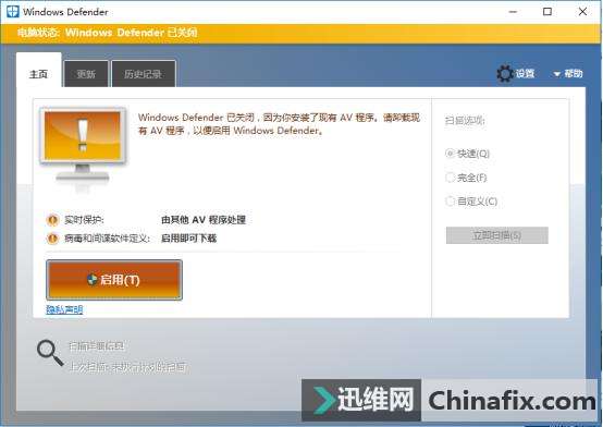

  3、关闭Win Defender:杀毒软件都比较消耗系统资源,如果不需要就关闭掉。当然有些人运用的其他第三方的杀毒软件,系统自带的Win Defender就可以选择关闭掉。
  按Win+R键打开运行窗口,输入Gpedit.msc,展开至计算机配置》管理模板》Win组件》Win Defender,双击打开“关闭Win Defender”将其设置为“已启用”。

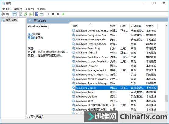

  4、关闭Win Search:经常运用搜索搜索本地文件的话,就可以不用关闭,关闭它可能会致使搜索慢或搜索不到。
  按Win+R键打开运行窗口,输入services.msc,禁用Win Search服务。

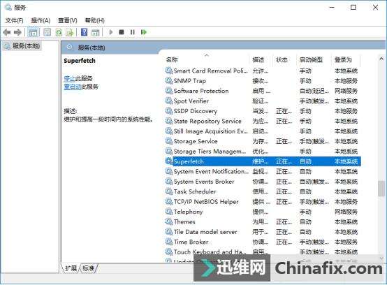

  5、设置好Superfetch 服务:将服务Superfetch启动类型修改为延迟启动或禁用,可以避免Win10对硬盘的频繁访问。
  按Win+R键打开运行窗口,输入services.msc,找到并双击打开Superfetch,将启动类型设置为延迟启动或禁用。

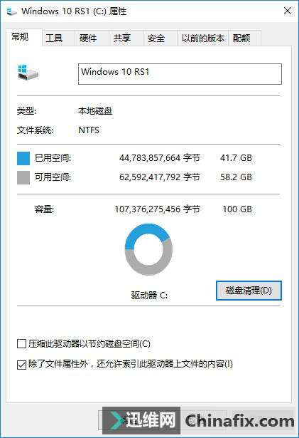

  6、清理Win.old文件夹(针对直接升级的系统)
  按Win+X键,在弹出的菜单中选择命令提示符(管理员),输入rd X:windows.old /s回车(X代表盘符)
  右击C盘,选择属性,点击磁盘清理按钮,勾选此前的Win安装,确定清理。

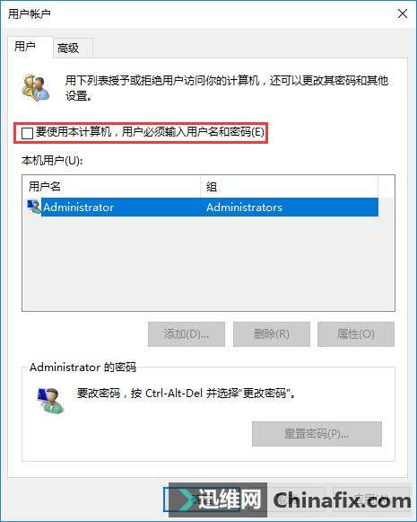

  7、设置Win10自动登陆:每次开机都要输入密码才能进入系统,可以设置为自动登录。
  按Win+R键打开运行窗口,输入netplwiz,取消勾选运用计算机必须输入用户名和密码,双击需要自动登录的账户,然后输入密码确定。

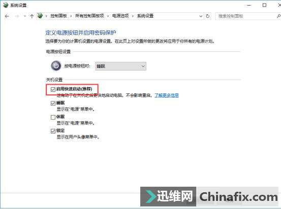

  8、开启Win10快速启动功能:快速启动可以加快系统的开机速度,如果是SSD则无所谓。
  点击开始按钮,选择电源选项,点击左侧的“选择电源按钮的功能”,然后点击更改当前不可用的设置,勾选“启用快速启动”保存修改。

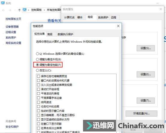

  9、关闭性能特效:关闭后,打开一些文件夹,软件会比较快。
  右击桌面上的此电脑图标,选择属性,点击左侧的高级系统设置,然后点击性能下面的设置按钮,设置为最佳性能。

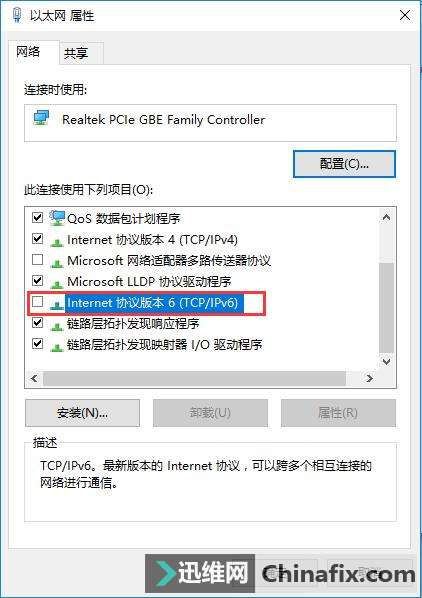

  10、关闭Internet协议6 TCP/IPv6 :部分网卡驱动开启ipv6会致使开机系统未响应,假死。
  打开网络和共享中心,点击更改适配器设置,右击以太网,选择属性,取消勾选“Internet协议6 TCP/IPv6”,确定。
