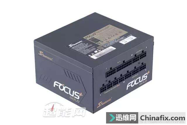

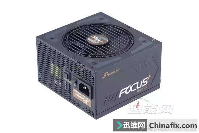

  海韵Focus+ 850 Gold电源是该系列产品的中高端型号,采用全模组线材规划,通过了80Plus金牌认证,额定功率为850W。由于其采用的是标准ATX尺寸而不是高瓦数电源常用的加长型ATX,因此其对机箱的兼容性更高,在安装上也更加方便。
极品电源——海韵新品Focus+850Gold电源测评

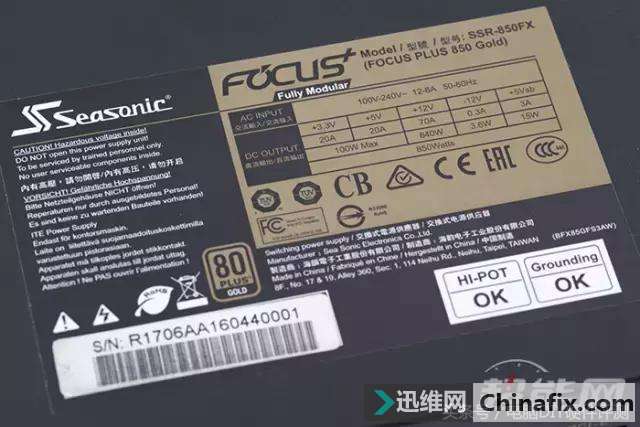

  海韵Focus+ 850 Gold电源采用以黑色的主色调的外壳,在两个侧面以及模组接口端都有Focus+的标志,电源铭牌则贴在背面。

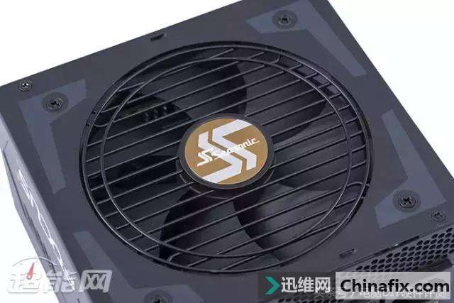

  电源的散热风扇是一把12cm的7扇叶静音风扇,配置有格栅状的保护罩,支持Hybrid Silent风扇调速技术,可在低负载低温的状态下自动停转,将电源的运行噪音降至最低。

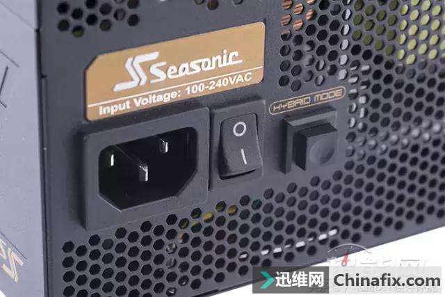

  海韵Focus+ 850 Gold电源的交流输出端配置有Hybird Silent功能的开关按键,打开该功能后电源风扇会在低负载低温环境下停止转动,玩家也可以手动关闭Hybird Silent功能,让电源进入常规的温控状态,此时电源风扇不会停转,但会随着电源负载的提升以及内部温度提升而逐渐提升转速,以达到散热效能以及噪音控制上的良好平衡。

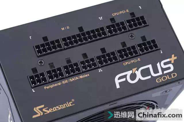

  海韵Focus+ 850 Gold电源采用全模组线材规划,接口大体上分为三组,第一组为10+18pin接口,对应的是电源24pin主供电接口;第二组是5个8pin接口,对应处理器以及电脑I-E供电;第三组则是4个6pin接口,用于扩展D型4pin接口以及SATA供电接口。
  模组线材方面,海韵Focus+ 850 Gold电源提供有11条电源模组线,除了24pin主供电接口外还可以提供2个4+4pin 处理器供电、6个6+2pin 电脑I-E供电、5个D型4pin以及10个SATA接口,另有一条D型4pin转小4pin的软驱供电线,足以满足不同玩家的运用需要。

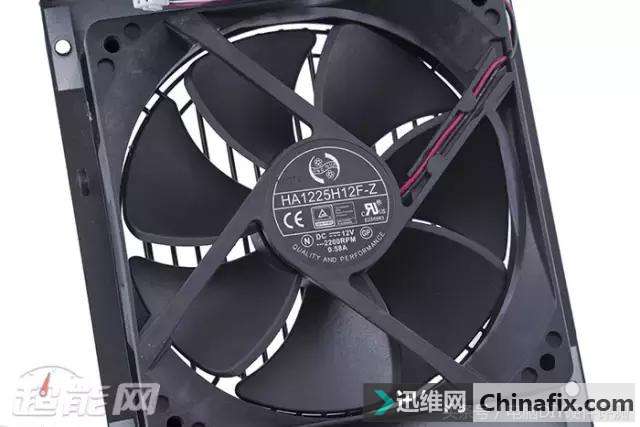

  海韵Focus+ 850 Gold电源采用的是来自鸿华的1225型风扇,型号HA1225H12F-Z,DC 12V/0.58A,属于FDB液态轴承风扇,最高转速可达2200RPM,有不错的散热效能。

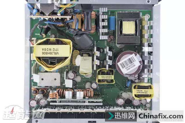

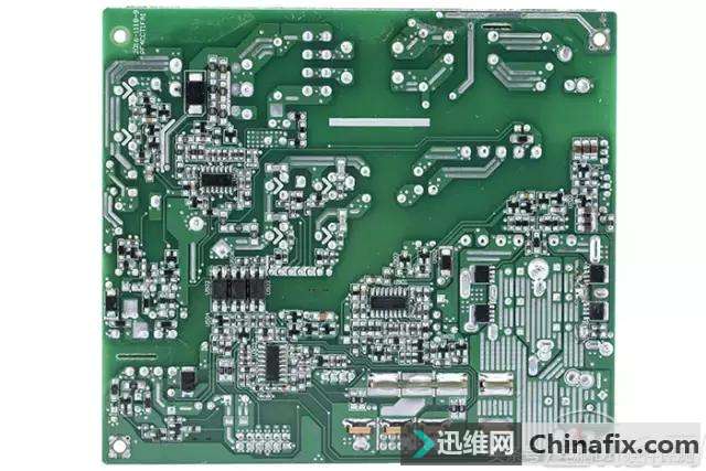

  海韵Focus+ 850 Gold电源采用的是主动式PFC+全桥LLC谐振+同步整流+DC to DC规划,内部元件排列紧密而有序,空间利用率比较高。

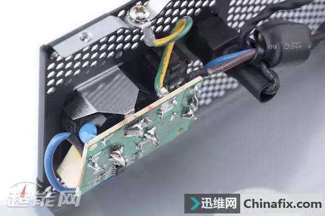

AC输入插座后方设置有一级EMI电路,采用独立的电脑B板,拥有1个X电容和1对Y电容

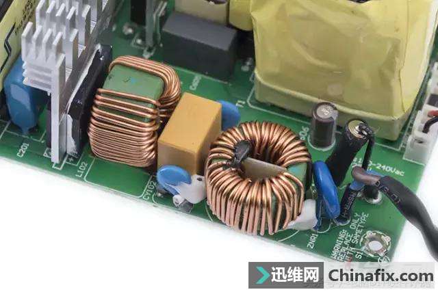

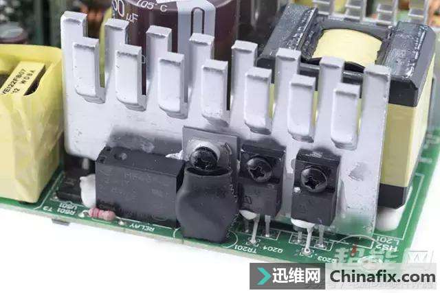

  二级EMI电路设置在电源的主电脑B上,2个共模电感、1个X电容与1对Y电容,保护器件上可以看到有MOV压敏电阻和NTC热敏电阻,其中MOV布置在整流桥与PFC电感之间,NTC则在PFC电路旁边,配置有独立的继电器。

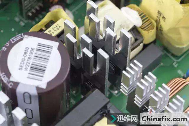

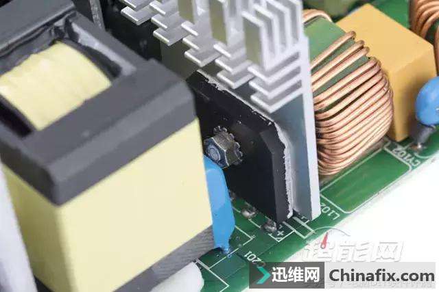

  海韵Focus+ 850 Gold电源采用全桥LLC谐振架构打造,2个整流桥共用1个散热片,型号均为GBU1506,规格为600V/15A,余量比较充足。
2个整流桥共用1个散热片

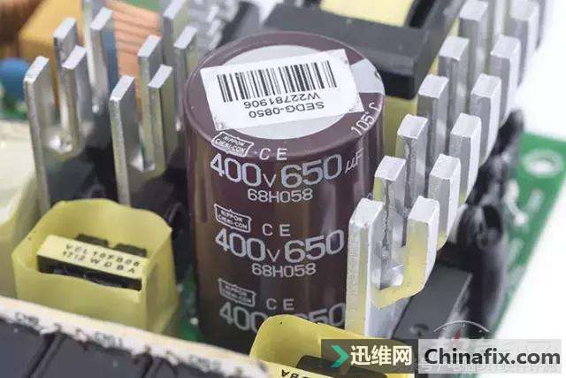

  海韵Focus+ 850 Gold电源采用全日系电容,其主电容为日化CE系列电解电容,规格为650μF/400V/105℃,余量充足。

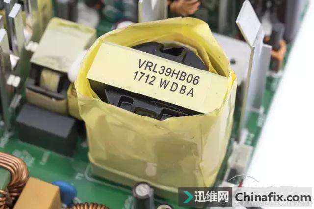

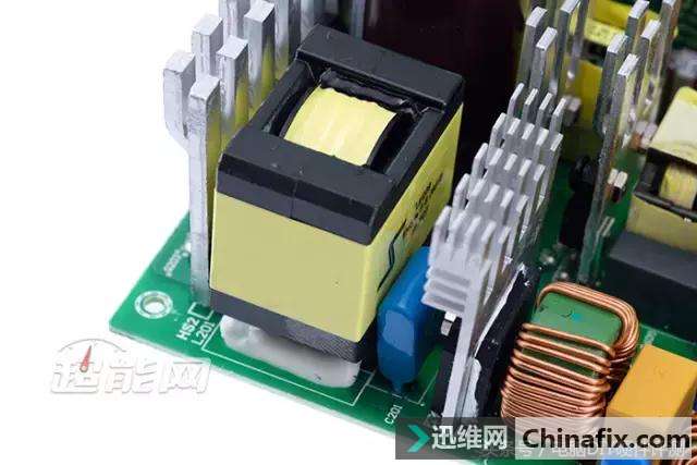

电源的主变压器

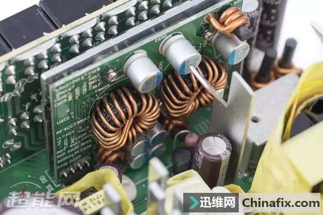

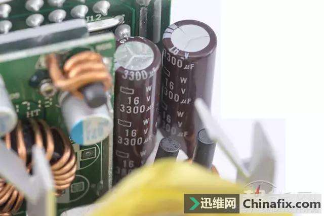

来自日化的输出滤波电容,3300μF/16V

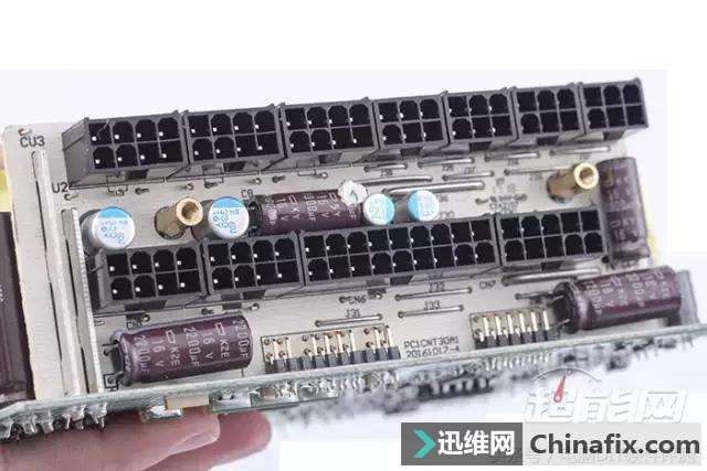

模组接口配置有日化的固态电容以及电解电容进行输出滤波
