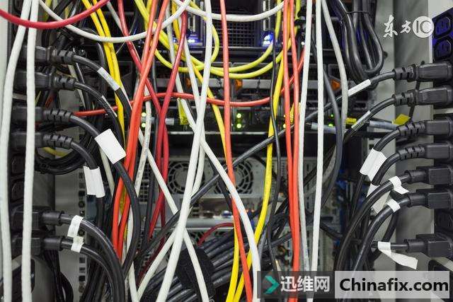

图片瞎配的…

这配图不如不配啊……
