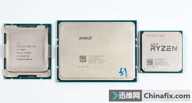

  AMD Ryzen Threadripper将桌面处理器核心数提升到史无前例的16核,并且拥有4通道内存、64条电脑IE通道,同时处理器体积也大到了让人咋舌的水平。下图从左至右依次是Core i9、Ryzen Threadripper和Ryzen 7。

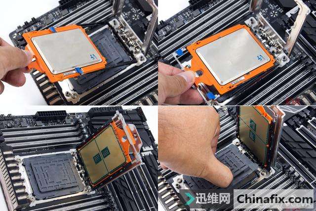

  Ryzen Threadripper的安装需要借助T20六角梅花扳手依次拧开3颗粒Socket TR4 处理器插座上的螺丝,打开二层卡扣也就是处理器的导轨,通过Carrier Frame将处理器一步步装到插座内。安装一定要小心,事关4094个LGA针脚,弄弯了可不是闹着玩的。

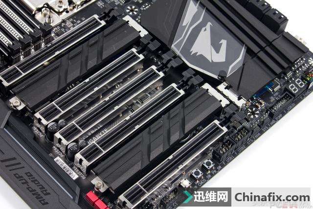

  Ryzen Threadripper支持四通道内存,又拥有多达64条电脑IE通道,与之配套的X399主板也就非常有料了,大家在中低端主板上常见的电脑B空地统统不见了。
  上图这张技嘉X399 AORUS Gaming 7主板运用8相数字供电辅以8+4Pin输入可承载300瓦以上处理器供电需要,提供2条X16 电脑IE显卡插槽,3个NVMeSSD接口直连处理器,其余3个电脑IE插槽分别是2条电脑IE 3.0 X8和1条电脑IE2.0 X4。
