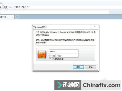

  1、首先登陆到无线路由的管理页面,在浏览器中输入http://后面加上路由器的IP地址192.168.1.1;输入之后一般会弹出个对话框让你输入用户名密码,登录上去就好。

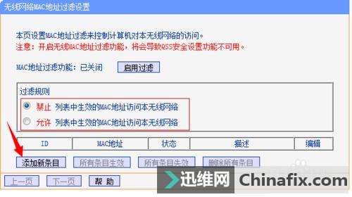

  2、进入到管理页面之后,在左边有菜单栏,可以找到 无线mac地址过滤 这个选项。点击之后,主页就会显示出无线mac过滤设置。
无线WiFi总被邻居手机蹭网?学会这一招,再强大的手机也蹭不上
  3、一般MAC地址过滤功能默认是关闭的,我们点击启用过滤启动它。下面有选项,禁止和允许,一般如果我们不想别人蹭网,只允许局域网内几个人连接,那就选择允许,然后在下面的条目中添加允许的MAC地址。
