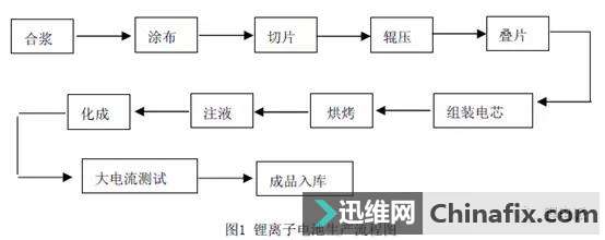

  锂离子电池的生产制造,是由一个个工艺步骤严密联络起来的过程。整体来说,锂电池的生产包括极片制造工艺、电池组装工艺以及最后的注液、预充、化成、老化工艺。在这三个阶段的工艺中,每道工序又可分为数道关键工艺,每一步都会对电池最后的性能形成很大的影响。
  在极片制造工艺阶段,可细分为浆料制作、浆料涂覆、极片辊压、极片分切、极片干燥五道工艺。在电池组装工艺,又根据电池规格型号的不同,大致分为卷绕、入壳、焊接等工艺。在最后的注液阶段又包括注液、排气、封口、预充、化成、老化等各个工艺。极片制造工序是整个锂电池制造的核心内容,关系着电池电化学性能的好坏,而其中浆料的优劣又显得尤为重要。

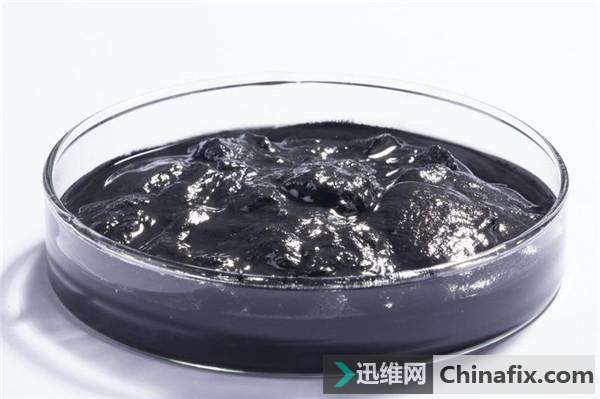

  电极浆料是一种是由多种不同比重、不同粒度的原料组成,又是固-液相混合分散,形成的浆料属于非牛顿流体。锂电池浆料又可分为正极浆料和负极浆料两种,由于浆料体系(油性、水性)不同,其性质必千差万别。但是,判断浆料的性质无非以下几个参数:

  2.浆料性质
  浆料是一种非牛顿流体,是固液混合流体,为了满足后续涂布工艺的要求,浆料需要具有以下三个特性:
  ①好的流动性。流动性可以通过搅动浆料,让其自然流下,观察其连续性。连续性好,不断断续续则说明流动性好。流动性与浆料的固含量和粘度有关,
  ②流平性。浆料的流平性影响的是涂布的平整度和均匀度。
  ③流变性。流变性是指浆料在流动中的形变特征,其性质好坏影响着极片质量的优劣。

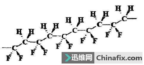

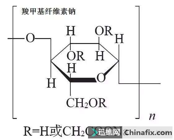

  在我们生产过程中经常出现的故障是粘度出现变化,而这里的“变化”又可分为:瞬时变化和静止变化。瞬时变化是指在粘度测试过程中间就出现了剧烈的变化,静止变化是指浆料静止放置一段时间后粘度出现变化。粘度的变化或高或低,或时高时低。通常来说,影响浆料粘度的因素主要有搅拌浆料的转速、时间控制、配料顺序、环境温湿度等。因素很多,当我们遇见粘度变化时应该怎样分析搞定呢?浆料的粘度本质上,是由粘结剂决定性影响的。假想,没有粘结剂PVDF/CMC/SBR(如图2、3),或者粘结剂没有很好的将活物质组合起来,固体活物质会与导电剂构成具有均匀涂覆的非牛顿流体吗?不会!所以,分析搞定浆料粘度变化的原因,要从粘结剂的本质及浆料分散程度上着手。

  ②负极浆料粘度降低。原因之一CMC中混有杂质,CMC中的杂质大多是难溶性高分子树脂,当CMC与钙、镁等混溶时,会降低其粘度。原因之二CMC是羟甲基纤维素钠,其主要是C/O的结合,键强很弱极易被剪切力破坏,当搅拌速度过快或时间太长时有可能破坏CMC的结构。CMC在负极浆料中起到增稠和稳定的作用,同时对原材料的分散起重要的作用,其结构一旦发生破坏,必然引起浆料沉降,粘度降低。原因之三是SBR粘结剂的破坏。在实际生产中通常选择CMC和SBR协同工作,此二者的作用各不相同。SBR主要起到粘结剂的作用,但是其在长时间搅拌下极易发生破乳,导致粘结性失效,浆料粘度降低。

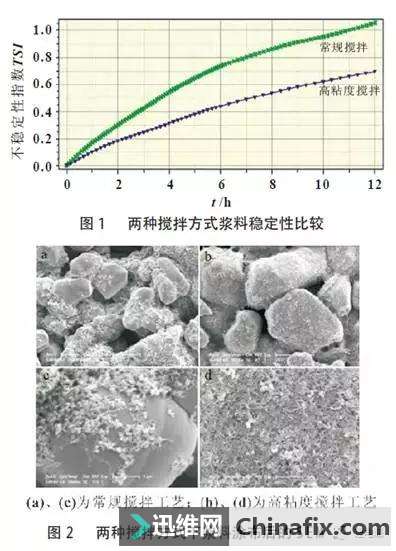

  (3)高固含量的浆料稳定性更高,部分浆料稳定性测试结果表明(如下图),常规搅拌的TSI(不稳定性指数)1.05要高于高粘度搅拌工艺TSI值0.75,所以高粘度搅拌工艺所获得的浆料稳定性要优于常规搅拌工艺。但是高固含量的浆料也会影响其流动性,非常挑战涂布工序的设备和技术人员。
