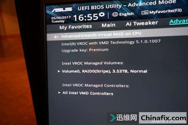

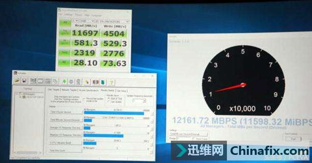

  VROC是Virtual RAID on 处理器的缩写,意为处理器级虚拟磁盘冗余阵列。这项技术原本是服务器处理器专用,如今英特尔决定将VROC的RAID0功能开放给Skylake-X运用,而想用RAID0以外的阵列形式,抱歉,再掏钱额外购买授权才行,英特尔绝对是精打细算的,决不允许桌面级的X299冲击到自己更赚钱的服务器平台。4块M.2 NVMe固态硬盘组建RAID0,1万MB/s的硬盘读取速度,快赶上过去内存的带宽了。

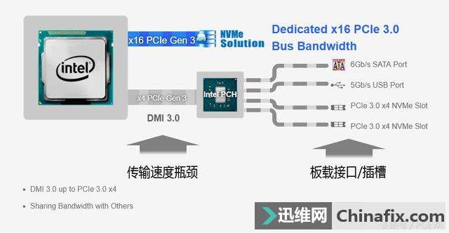

  过去RAID阵列是主板芯片组的一项功能。而随着电脑IE NVMe固态硬盘的出现,芯片组与处理器之间原本并不宽阔的DMI羊肠小道就更拥堵了。两块NVMe固态硬盘就能把Z270主板的DMI3.0通道撑爆。让NVMe固态硬盘直接回归处理器引出的电脑IE通道,就能搞定RAID0后的带宽故障,VROC由此而生。

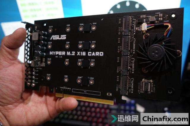

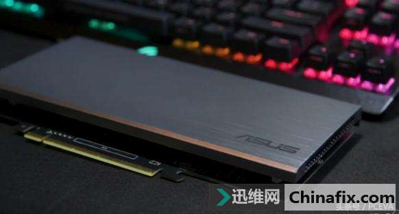

  华硕在今年台北电脑展上演示了将全长电脑IE 3.0 X16插槽专为4个M.2 32Gbps接口的转接卡。由于Kabylake-X处理器仅有16个电脑IE通道,所以干脆英特尔就不给它享用机会了。想要玩的爽?还是买顶配i9 7900X吧,44条电脑IE通道的宽阔马路,直通NVMe固态硬盘家门口!
酷睿i9还有这种操作,让你的硬盘速度赶超内存!
  转接卡有风扇主动散热,顺带还搞定了NVMe固态硬盘的高烧顽疾。

10000MB/s≈10GB/s,这内存也太烂了
