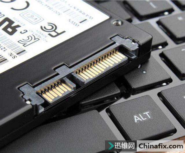

1、SATA接口
  SATA接口,这种接口和普通硬盘的接口一样,常用的固态硬盘都是这种STAT接口。STAT接口分为SATA1.0--3.0。现在市场上主流的接口就是SATA3.0产品的接口,它的理论传输带宽6Gbps。 SATA接口已经不再是新技术了,从2001年推出SATA 1.0到目前的SATA2.0和SATA3.0,已经让SATA成为主流固态硬盘的主要接口。就目前的使用率来说,SATA接口主要见于台式机。一些老电脑的主板,可能仅有SATA2.0,这类接口受最大支持的速度影响,无法完全发挥出固态硬盘的性能,因此一些老爷机或者比较老主板的电脑用户,一般不建议升级固态硬盘,除非更换支持SATA3.0的主板。
想要买一块合适的固态硬盘,你必须了解固态硬盘的接口
SATA接口

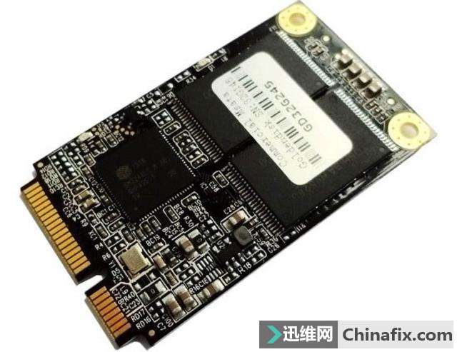

2、mSATA接口
  mSATA接口,迷你版本SATA接口,这种类型的固态硬盘尺寸小巧,单面厚度仅为4.85mm,不会占用太多笔记本内部空间。mSATA接口 的固态硬盘在速度上并不逊色,理论上mSATA将提供跟SATA接口一样的速度和可靠度。由于体积小巧等优势,已被越来越多的笔记本所使用。
mSATA接口

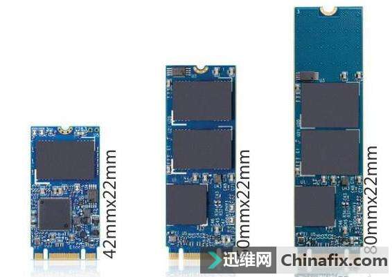

3、M.2接口
  M.2接口,原名为NGFF接口,它是为超极本(Ultrabook)量身定做的新一代接口标准,以取代原来基于mini 电脑Ie改良而来的mSATA接口。 M.2接口可以同时支持SATA及电脑I-E通道,后者更容易提高速度,一开始的M.2接口使用的是电脑I-E 2.0 x2通道,理论带宽10Gbps,这也已经突破了SATA接口理论传输瓶颈。无论是从小巧的规格尺寸还是更高的传输性能M.2都远胜于mSATA。目前越来越多的主板厂商也开始在自家产品线上预留M.2接口。
M.2接口

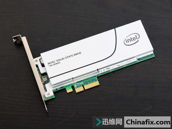

4、电脑I-E接口
  电脑I-E接口,又称为M.2的另一面,这样叫的原因在于一些厂商直接将M.2 固态硬盘转接到带M.2接口的电脑I-E转接卡中,实现电脑I-E 固态硬盘,由于接口标准一样,所以性能都一样。所以我们才说,电脑I-E接口其实是M.2的另一面。这种电脑I-E接口固态硬盘的接口要比SATA的接口要大,但是比SATA固态硬盘的带宽要大,在性能和容量上面得到了很大的提升。所以一般用户很少用这种接口,这种固态硬盘更多是用在服务器和大型工业方面应用。
电脑I-E接口

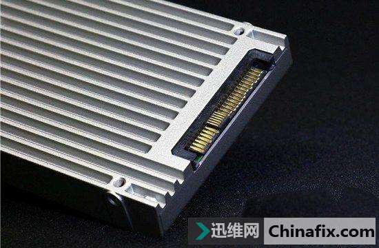

5、U.2接口
  U.2接口,原来叫SFF-8639,本质上是SATA Express,U.2不但能支持SATA-Express规范,还能兼容SAS、SATA等规范(SAS是一种电脑集线的技术,其功能主要是作为周边零件的数据传输)。SATA-E物理接口是通过SATA 3.0接口改造的,它使用了2个SATA 3.0接口和一个只有4pin针脚的mini版SATA接口组成,其中小接口只能接入电脑I-E线,这样做的最大好处就是保持向下兼容,因为目前SATA E硬盘的数量实在是太少了。
U.2接口
