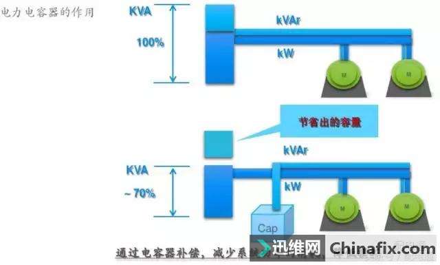

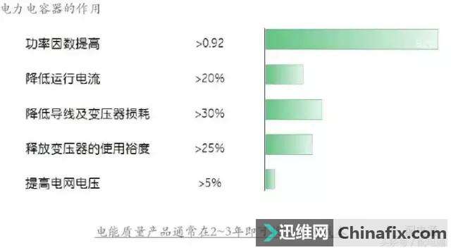

  由于电力电容器在无功补偿上的显著成效,所以无功补偿采用电力电容器已得到广泛应用。我们由两张图片简单了解一下电力电容器在电力系统中的主要作用:
电力电容器在电力系统中的主要作用及性能对比
  由图可知,电力电容器在减少系统功率损耗、提高功率因数、降低运行电流、提升电网电压、释放变压器使用裕度等方面有着显著效果。
