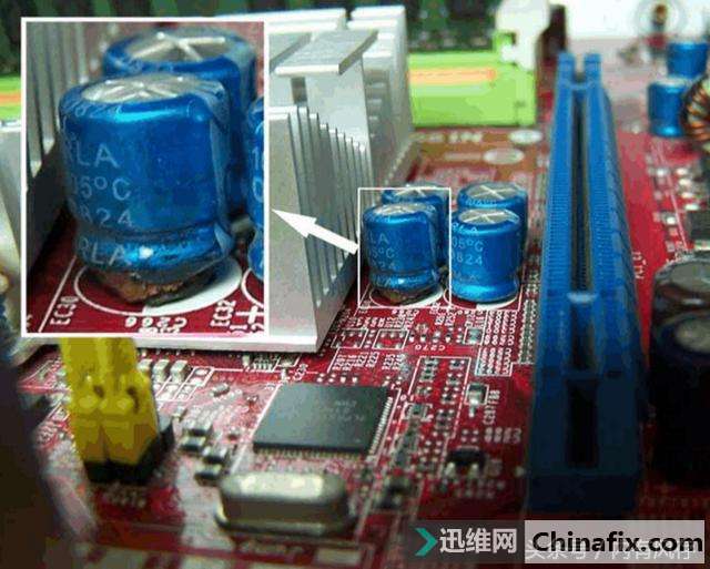

  4.主板电容故障。主板电容一般分为固态电容和非固态电容。固态电容比较耐用,固态电容价格贵,用于中高档的主板和笔记本。而非固态电容(液态铝质电解电容),耐用性较差,一般用于中低档次的主板和笔记本电脑。
笔记本电脑竟然发出怪啸声,寻找问题的原因
  非固态电容寿命在5-7年,品质次的再3年左右。但是我们的电脑经常高负荷运行的话,非固态电容可能随时出现问题。上图就是台式机主板坏掉非固态电容。
主板的电容是非常重要的。所以建议大家选主板组机的时候一定要注意了,尽量选固态电容的。而且中低端的笔记本,咱们使用时还是得注意了,尽量温柔些,别哪天把主板的电容弄爆浆了,就完蛋了。
  综合上述出现“电脑发出怪啸死机”这个问题的原因大概集中在处理器、硬盘、主板电容上,最大的可能是主板电容问题,其根本原因在于我的笔记本配置低,却还严重遭到了榨取,虐待。
