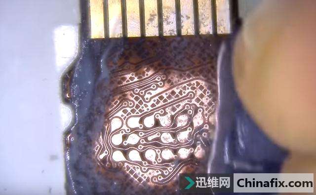

  首先用特殊溶剂消除表面的封装,露出IC表面的电路
把SD卡皮扒了然后焊上飞线修复数据

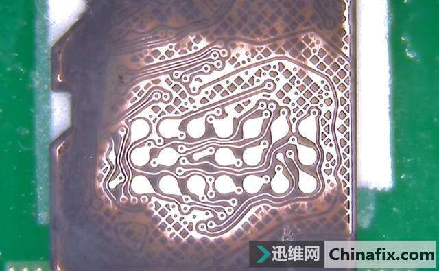

  看这些圆圆的东西就是等一会要飞线的地方
把SD卡皮扒了然后焊上飞线修复数据

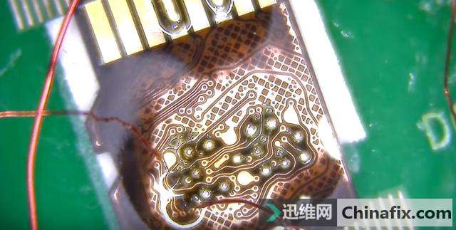

  飞上了两根线以后的,这是在放大镜下的拍摄的内容,所以飞线看上去特别的大根
把SD卡皮扒了然后焊上飞线修复数据

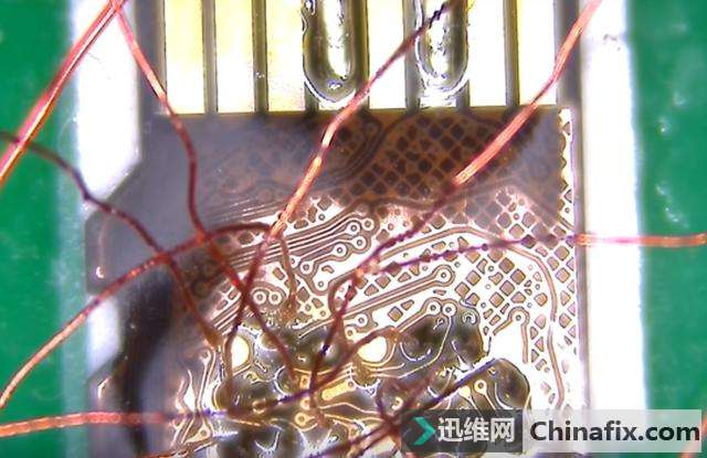

  飞上一堆飞线以后,现在这个样子已经是飞线完成了的
把SD卡皮扒了然后焊上飞线修复数据

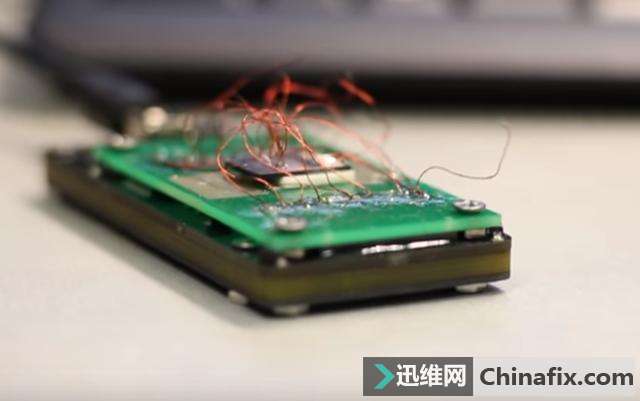

  飞线到专门的读取硬件上,在电脑里使用专门的软件读取出sd卡内的镜像
把SD卡皮扒了然后焊上飞线修复数据
