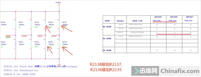

华硕X415JA屏蔽板载内存,附点位图
华硕X415JA屏蔽板载内存,附点位图
修了一台华硕的进水机,板号X415JA,卡内存,内存处明显有水迹,尝试屏蔽板载内存,成功点亮,发现论坛没有就发上来供大家参考。[font=Microsoft...
标签: 屏蔽板载内存   华硕   window   板号   阅读全文
老破华硕 X75 进水之省事维修(屏蔽板载内存)。
手上没有这种芯片只能屏蔽板载内存,把所有内存芯片全部拆除,再查点位图找到PCB_ID1直接移到3.3V位置让其电压为高。最后更换了保护隔离管,到此维修结束。
标签: 屏蔽板载内存   华硕   芯片   维修   阅读全文
