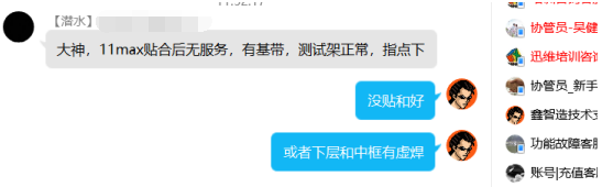

iPhone 11max贴合后无服务,有基带,测试架正常,指点...
196)]答:没贴和好或者下层和中框有虚焊。[font=华文...

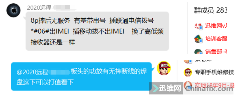

8P摔后无服务,有基带串号,换高低频接收器还是一样,...
8P摔后无服务,有基带串号,插联通电信*#06#出IMEI,移动没有,换高低频接收器还是一样。答:板头的功放有无摔断线的焊盘这下可以打值看下。1996612[/...

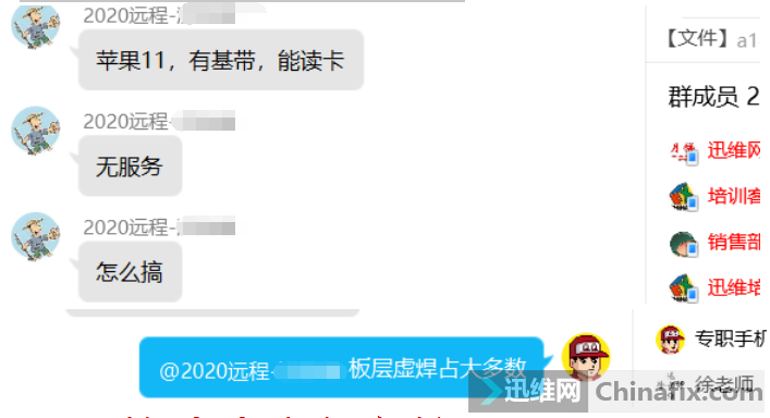

苹果11有基带,能读卡无服务,怎么搞?
苹果11有基带,能读卡无服务,怎么搞?
答:板层虚焊占大多数。1995520手机维修技术交流群:581575157 1995521
