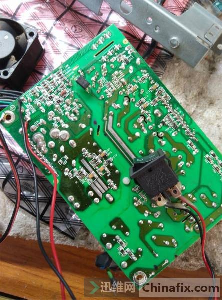

弄到一个联想一体机的电源,12v16a,一开始短接绿黑线无输出,查到是2个主开关mos管击穿,型号为7N52DK3,525v,6a,用2个8n60的替换之后依然无输出,但是电源有...

一体机电源,米客牌子的。采用UC3843和WT751002方案。开机无输出。风扇不抖。拆开量wt7510002的3脚(FPO),在短接4脚(PSON)到地后,电压还是有3.4V,正常应该...

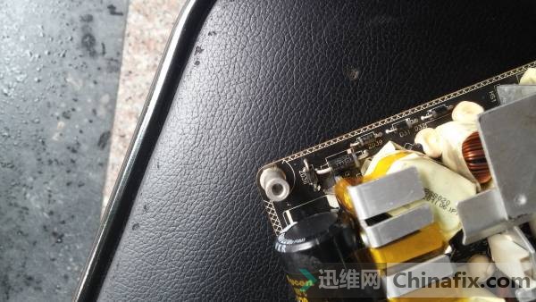

正极和负极阻值都为零,有谁修过这个电源板?请告知下 这个D3 二极管 连接的 哪几个元件。补充内容(2016-10-2 08:53): 电源板 已修好:跟换保险。整流桥...
