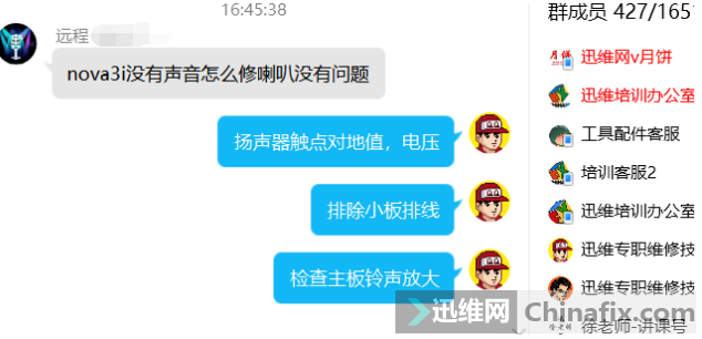

华为Nova3i没有声音怎么修喇叭没有问题?
答:扬声器触点对地值,电压。2087860 [font...

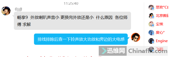

华为畅享9外放喇叭声音小,更换完外放还是小,什么...
答:排线排除后查一下铃声放大功放和旁边的大电感。[align=left...

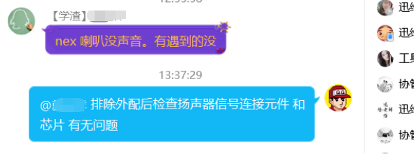

vivo nex手机喇叭没有声音,一般要检测哪里?
答:排除外配后检查扬声器信号连接元件和芯片有无问题。2040886手机维修技术交流QQ群:581575157 电脑维修技术交流QQ群:116400199...

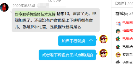

华为畅想10声音全无,电源加焊后依旧但上下喇叭都有...
答:加焊不行就换一个,或者看下焊盘有无掉点断线的。2029683 ...维修技术交流QQ群:581575157 ...2029684...

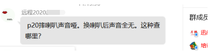

华为P20摔喇叭声音哑,换喇叭后声音全无,这种查哪里...
196)]喇叭两条线的工作情况。2029140 ...

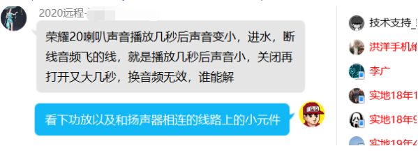

荣耀20喇叭声音播放几秒后声音变小,音频断线飞线,换...
答:看下功放以及和扬声器相连的线路上的小元件。2003498 ...2003499[/...

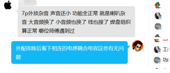

7P外放杂音声音小,喇叭杂音大小音频换了,线也接了,...
0)]7p外放杂音 声音还小 功能全正常 就是喇叭杂音 大音频换了 小音频也换了 线也接了 焊盘组织算正常 哪位师傅遇到过。[/...
