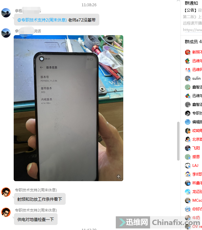

OPPO A72手机没基带怎么办?安卓手机没基带会怎样?...
A72手机没基带,射频和功放工作条件看下,供电对地值检查一下。安卓手机没基带不一定修不好,具体需要检测。2100098 2100099...
