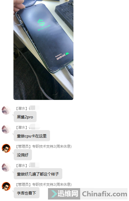

黑鲨2 Pro手机重做CPU之后一直卡在开机界面进不去系统...
黑鲨2 Pro手机重做CPU之后一直卡在开机界面进不去系统,是什么问题?答:CPU没做好,字库也要看看。2108611 手机维修技术交流QQ群:904884650...
标签: 进不去系统   手机   阅读全文

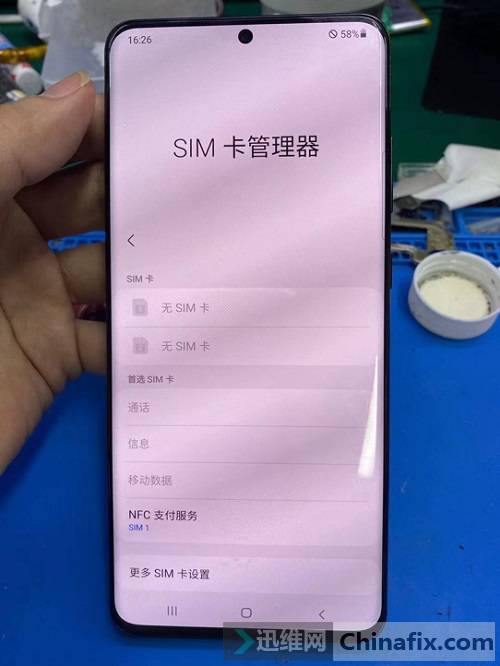

三星s20ult手机卡二不读卡故障维修
三星s20ult手机卡二不读卡故障维修
收到客户的一台三星s20ultra,故障是手机卡二不读卡,拆开手机,测量卡槽2对地阻值,测量到靠外面的两个角阻值为无穷大,我们用镊子轻轻抬一下,发现这两个点...
