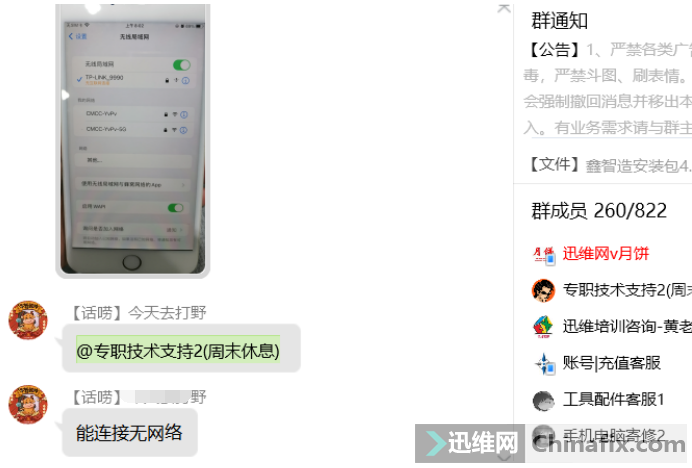

iPhone手机连不上WiFi,显示无互联网连接,哪里问题?
iPhone手机连不上WiFi,显示无互联网连接,哪里问题?答:iPhone手机连不上WiFi,先检查网络连接是否正常、再检查主板问题。显示无互联网连接,是WiFi没有联网...

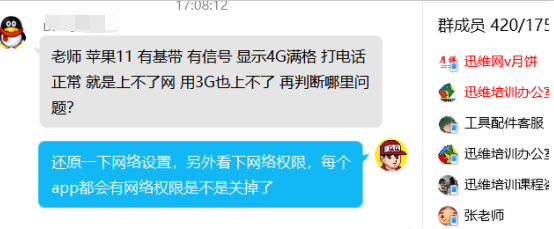

iPhone 11有基带有信号,显示4G满格,手机能打电话但...
iPhone 11有基带有信号,显示4G满格,手机能打电话但上不了网,用3G也上不了,再判断哪里问题?答:iPhone 11手机能打电话但上不了网,还原一下网络设置,另外看...

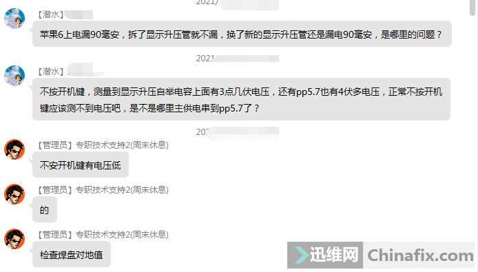

iPhone6上电漏90mA,拆显示升压管就不漏电,更换后...
iPhone6上电漏90mA,拆显示升压管就不漏电,更换后还是故障依旧,是哪里的问题?不按开机键测量到显示升压自举电容上面有3点几伏电压,还有PP5.7也有4伏多电压,...

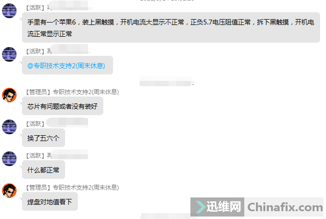

iPhone6装上黑触摸开机电流大显示不正常,正负5.7电压...
iPhone6装上黑触摸开机电流大显示不正常,正负5.7电压阻值正常;拆下黑触摸,开机电流正常显示正常,什么问题?答:芯片有问题或者没有装好,然后再检查下焊盘对...
