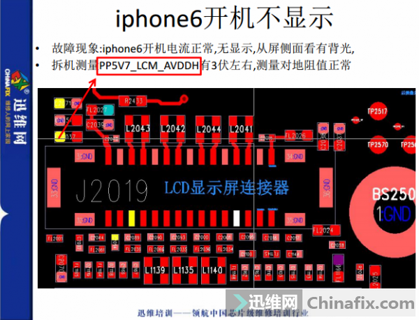

iphone6开机不显示2
iphone6开机不显示2
故障现象:iphone6开机电流正常,无显示,从屏侧面看有背光,拆机测量PP5V7_LCM_AVDDH有3伏左右,测量对地阻值正常 预览: ...
标签: iPhone   阅读全文

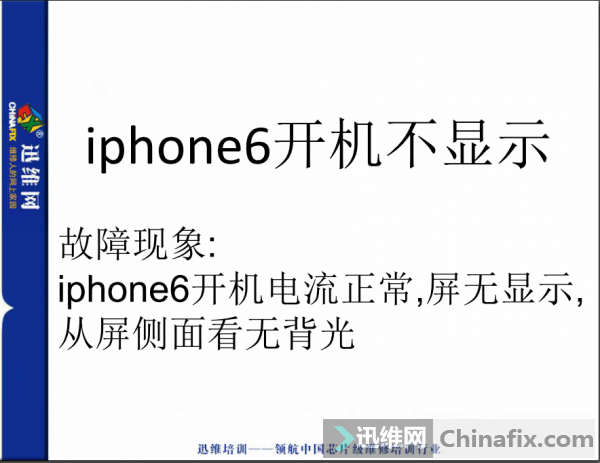

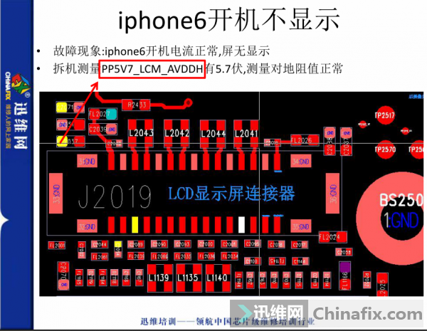

iphone6开机不显示
iphone6开机不显示
故障现象:iPhone6开机电流正常,屏无显示。拆机测量PP5V7_LCM_AVDDH有5.7伏,测量对地阻值正常。1090052 [align=...

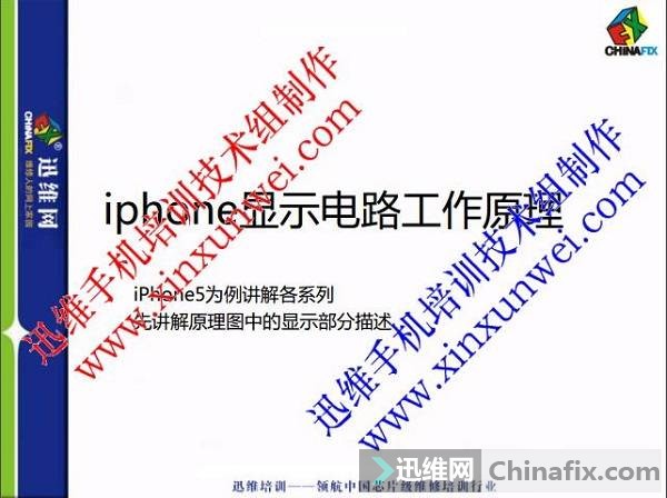

迅维手机维修培训课件免费送-iphone显示电路工作原理
迅维手机维修培训-iphone显示电路工作原理 图一 1070564 ...

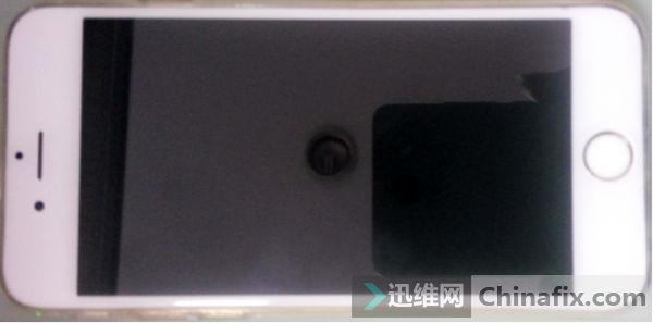

iphone6 显示屏有麻点点
iphone6 显示屏有麻点点
本帖最后由 水果族︱苹果(兔 于 2016-5-5 22:10 编辑iphone6摔过的机器,换了屏。开机有时候出来麻点麻点,然后又消失。CPU有时候很烫手,电流有时候能...

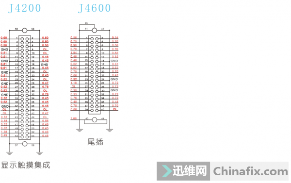

IPHONE6S接口阻值图(显示触摸,前后摄像,指纹等)
IPH1067634ONE6S接口阻值图(显示触摸,前后摄像,指纹等0

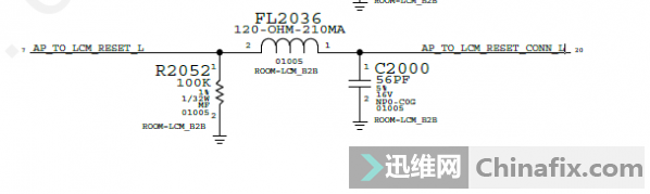

显示屏插坐的14脚没有阻值 14脚AP_TO_LCM_RESET_CONN_L经过FL2036到主芯片U0201 我想问一下有没有那位师傅这个线是从板中间走的还是在板上面走的 不知道是不是...
