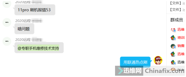

11pro 刷机报错53怎么办?
11pro 刷机报错53怎么办?
答:用联通热点刷。[color=rgb(68, ...

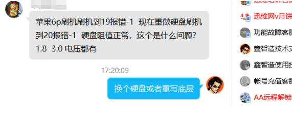

苹果6P刷机刷机到19报错-1 重做硬盘刷机到20报错-1,...
本帖最后由 迅维培训 于 2020-8-21 14:49 编辑 答:换个硬盘或者重写底层。[align=...
