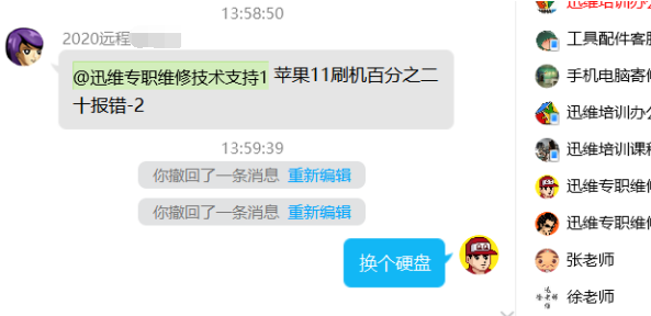

iPhone 11刷机报错,刷到百分之二十报错-2,是什么...
iPhone 11刷机报错,刷机到百分之二十报错-2,是什么原因?答:刷机报错,换个硬盘试试。2098261 ...

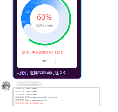

iPhone XR刷机到60%报错,是哪里的问题?
本帖最后由 迅维培训 于 2021-9-16 11:43 编辑答:换线或者换电脑刷机或者用iTunes刷机. 20902282090229手机维修...

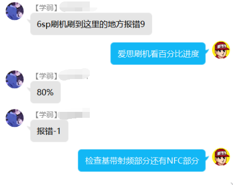

iPhone6SP刷机刷到80%这里报错9,要检测哪里?
答:检查基带射频部分,还有NFC部分。2081425手机维修技术交流QQ群:581575157 电脑维修技术交流QQ群:1164001992081426详情...

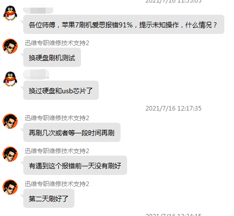

iPhone7刷机爱思报错91%,提示未知操作,什么情况?
答:换硬盘刷机测试。2080223手机维修技术交流QQ群:581575157 电脑维修技术交流QQ群:1164001992080224详情咨询客服微信: ...

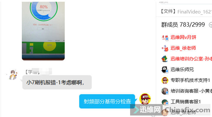

iPhone7刷机报错-1,哪里的问题?
本帖最后由 迅维培训 于 2021-6-19 15:10 编辑答:射频部分基带分检查。 2074174 ...

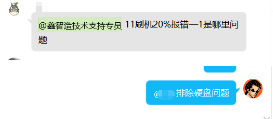

iPhone11刷机20%报错—1是哪里的问题?
本帖最后由 迅维培训 于 2021-6-19 15:17 编辑答:排除硬盘问题。2073864 ... 详情咨询客服微信:...
