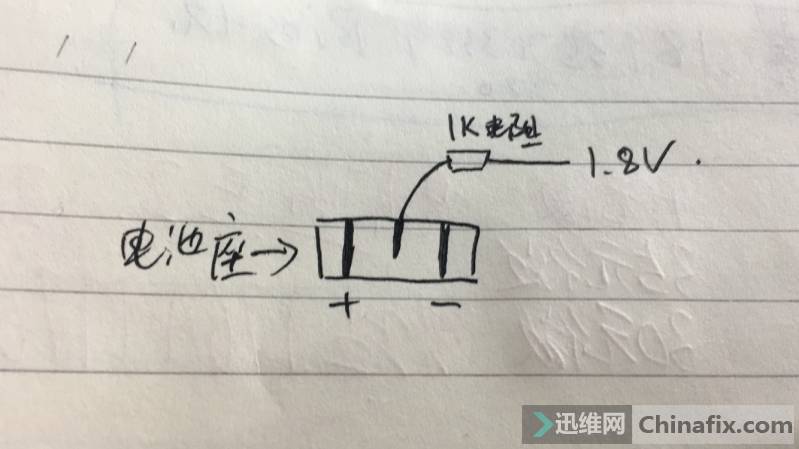

苹果手机用几分钟就重启。用I4助手查询电池无数据。换新电池也是无数据。这个多半是cpu问题。解决办法很简单在电池座上接1.8v供电中间串一个1K电阻,就解决了。...

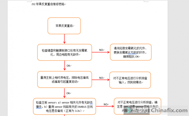

苹果电脑A1502 J52苹果反复重启维修思路,截图已上传
