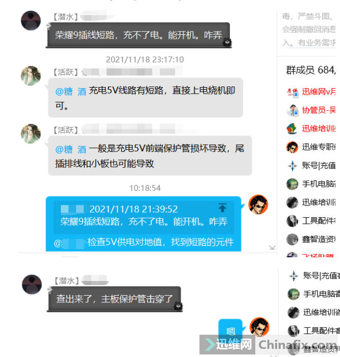

荣耀9i手机充电没反应怎么办?外置电源插电池座能开机...
荣耀9i手机充电没反应怎么办?外置电源插电池座能开机。一般是过压保护ic坏还是mos管坏?答:手机充电没反应,首先检查充电器、数据线,然后排除外配,手机电池...
