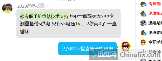

iPhone6SP提示无SIM卡,基带S5电压1V,2秒就归零一直...
本帖最后由 迅维深圳王大师 于 2020-11-30 16:27 编辑答:无SIM卡检查座子检测脚。2023550手机维修技术交流QQ群:...

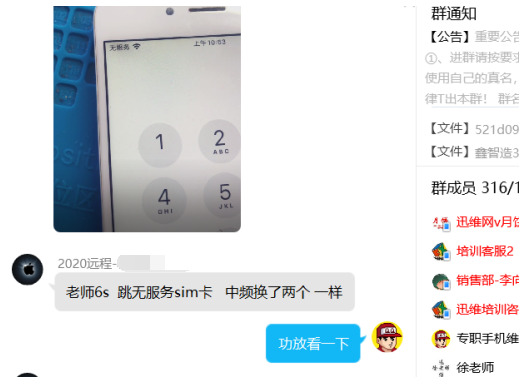

iPhone 6s 跳无服务sim卡,中频换了两个 一样,怎么办...
答:功放看一下。[color=rgb(68, ...

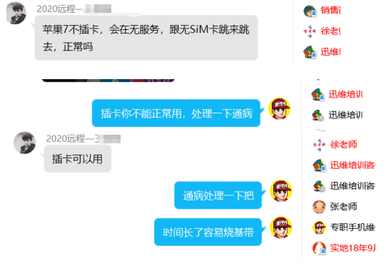

苹果7不插卡,无服务,无SiM卡跳来跳去,正常吗?
答:插卡你不能正常用,处理一下通病。...

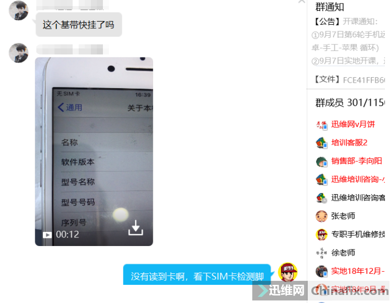

手机显示无SIM卡,这是基带快挂了吗?
手机显示无SIM卡,这是基带快挂了吗?
答:没有读到卡,看下SIM卡检测脚。2008498手机维修技术交流群:581575157 2008499详情咨询客服微信:2008500[/...

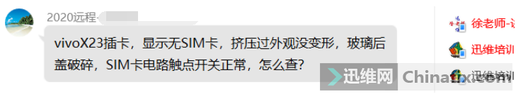

vivoX23插卡显示无SIM卡,挤压过玻璃后盖破碎,SIM卡...
答:SIM卡的检测脚看一下,电压对地都正不正常1998351 手机维修技术...

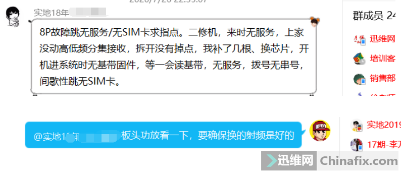

8P故障跳无服务/无SIM卡,求指点!
8P故障跳无服务/无SIM卡,求指点!
8P故障跳无服务/无SIM卡求指点。二修机,来时无服务,上家没动高低频分集接收,拆开没有掉点,我补了几根、换芯片,开机进系统时无基带固件,等一会读基带,无...

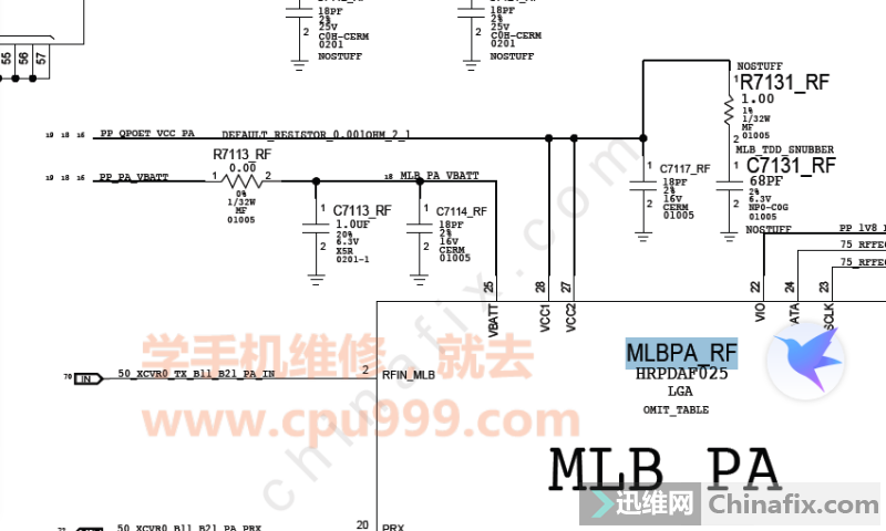

故障现象是不插卡无SIM,插卡无服务。中频这一块进水明显。把框子扒开一边,显微镜仔细查看发现R7113_RF电阻端头发黑。摘掉后发现其中一边焊盘已经氧化。[attach...
