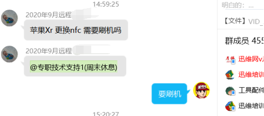

iPhone XR更换nfc需要刷机吗?
iPhone XR更换nfc需要刷机吗?答:iPhone XR更换nfc需要刷机吗?要刷机。2114065 [font...

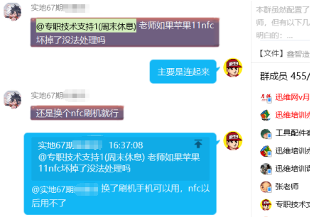

如果iPhone 11nfc坏掉了没法处理吗?
答:换了刷机手机可以用,nfc以后用不了。2112341 ...

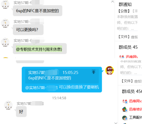

iPhone 6SP的NFC是不是加密的可以更换吗?
iPhone 6SP的NFC是不是加密的可以更换吗?答:可以换,但是换了要刷机。2112049 [font=...

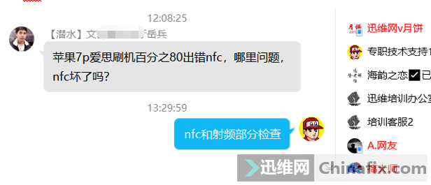

苹果7p爱思助手刷机80出错NFC,哪里问题,NFC坏了吗?
苹果7p爱思助手刷机80出错NFC,哪里问题,NFC坏了吗?答:苹果7p爱思助手刷机80出错是NFC和射频部分的问题,检测是否有虚焊、掉件,工作条件是否正常。...

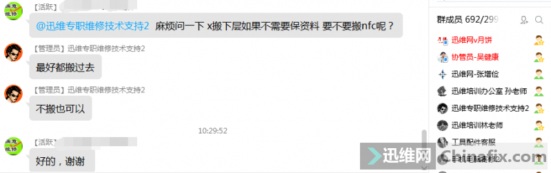

iPhone x搬下层如果不需要保资料,要不要搬nfc呢?
答:最好都搬过去,不搬也可以。2093100 ...

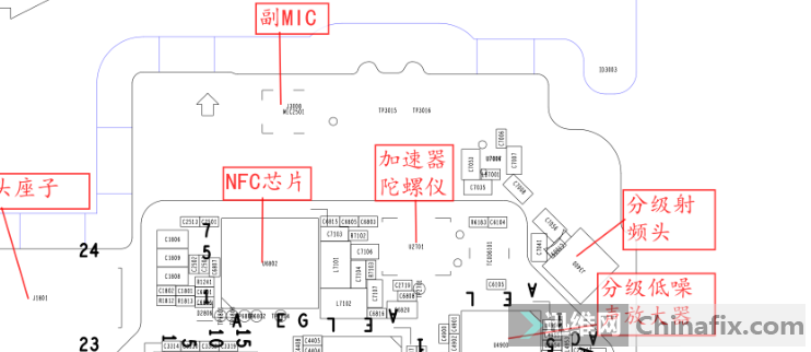

本帖最后由 迅维培训 于 2021-9-16 11:43 编辑答:鑫智造点位和原理图标注的很清楚,供电转换管给NFC供电的。2090232手机维修技术...

答:鑫智造点位和原理图标注的很清楚,供电转换管,给NFC供电的。2088410手机维修技术交流QQ群:581575157 电脑维修技术交流QQ群:116400199...

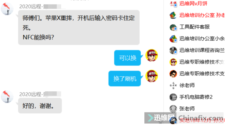

iPhone X重摔,开机后输入密码卡住定死,NFC能换吗?
答:可以换,换了刷机。2086616 ...

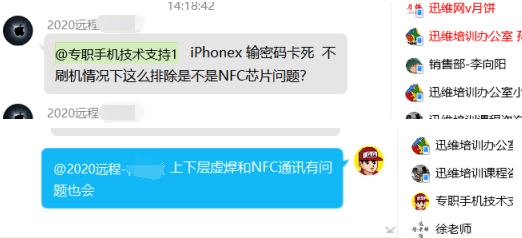

iPhonex输密码卡死,不刷机情况下怎么排除?是不是NFC...
答:上下层虚焊和NFC通讯有问题也会。2072800 [font=...

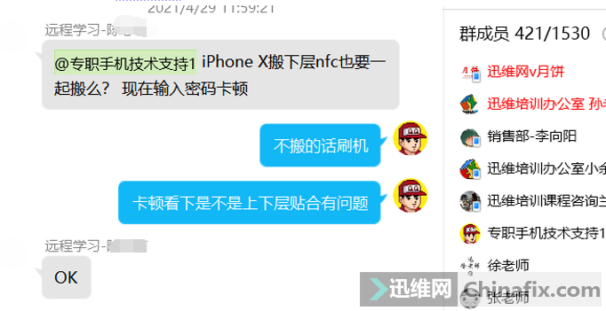

iPhone X搬下层nfc也要一起搬么?现在输入密码卡顿
答:不搬的话刷机卡顿,看下是不是上下层贴合有问题。[align=...

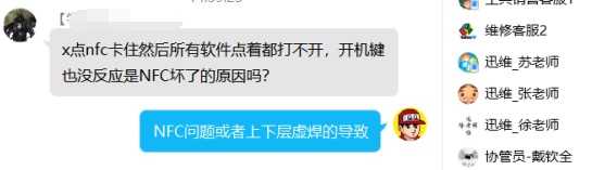

x点nfc卡住然后所有软件点着都打不开,开机键也没反应...
196)]NFC问题或者上下层虚焊的导致。...

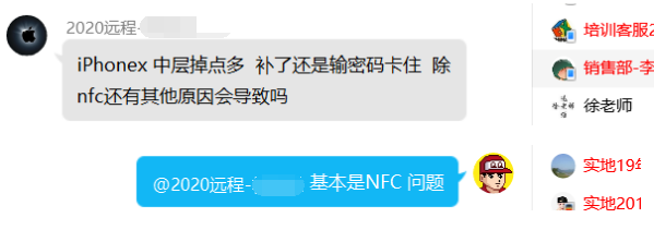

iPhonex中层掉点多,补了还是输密码卡住,除NFC还有...
答:基本是NFC问题2005846 ...

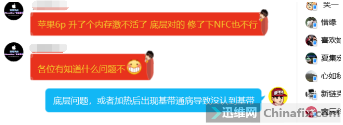

iPhone6P升了个内存激不活了,底层是对的,修NFC也...
答:底层问题或者加热后出现基带通病导致没认到基带。2005460手机维修技术交流群:581575157 2005462详情咨询客服微信:...
