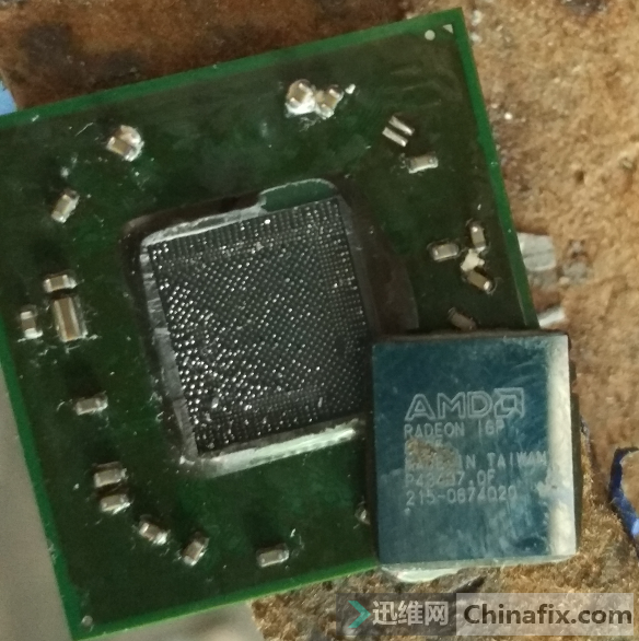

今天解剖了一片AMD的北桥,欢迎围观。
今天解剖了一片AMD的北桥,欢迎围观。
111772511177281117727看这密密麻麻的焊点,应该就是传说中喜欢脱焊的点吧。...
