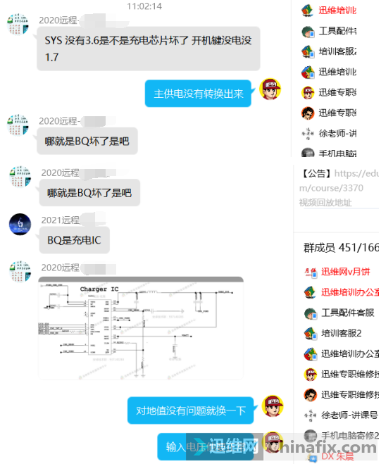

ViVO Y71手机按下键和开机键没有反应,按键有1.76V,...
测量开机键和下键电压是否正常,对地的电压如果不能拉低的话也会导致按下键和开机键没有反应的。20965692096570...

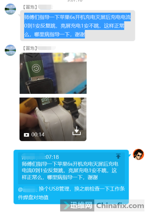

苹果6S开机充电灭屏后充电电流0到1安反复跳,亮屏充电...
本帖最后由 迅维培训 于 2021-9-25 16:16 编辑答:换个USB管理,换之前检查一下工作条件,焊盘对地值。2095629手机维修技术交流QQ群...
