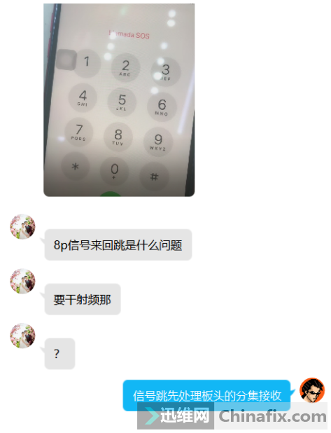

iPhone8P信号来回跳是什么问题?
iPhone8P信号来回跳是什么问题?
答:信号跳先处理板头的分集接收。2087950手机维修技术交流QQ群:581575157 电脑维修技术交流QQ群:1164001992087951详情...

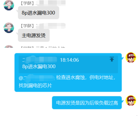

iPhone8P进水漏电300,主电源发烫,怎么处理?
答:检查进水腐蚀,供电对地值,找到漏电的芯片,电源发烫是因为后级负载过高。2087754 手机维修技术交流QQ群:581575157 电脑维修技术交流QQ...

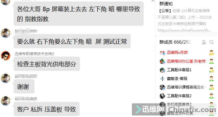

iPhone 8P屏幕装上去左下角暗,哪里导致的?
答:检查主板背光供电部分。2087325 [font=...

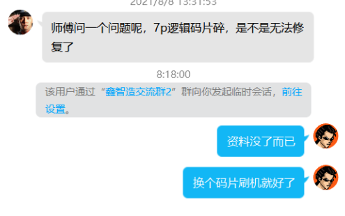

iPhone7P逻辑码片碎了,是不是无法修复了?
答:资料没了而已,换个码片刷机就好了。2086957手机维修技术交流QQ群:581575157 电脑维修技术交流QQ群:1164001992086958...

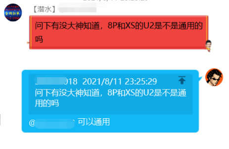

iPhone8P和XS的U2是不是通用的?
答:可以通用。2086747手机维修技术交流QQ群:581575157 电脑维修技术交流QQ群:116400199 2086748详情咨询客服微信:...

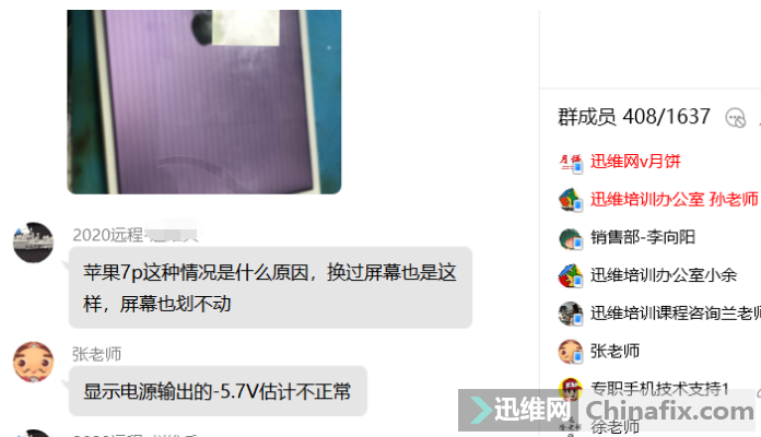

iPhone 7P这种情况是什么原因,换过屏幕也是这样,...
答:显示电源输出的-5.7V估计不正常。2080062 [font=...
