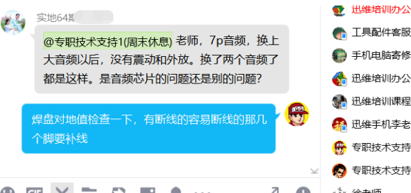

iPhone 7P音频,换上大音频以后,没有震动和外放?
iPhone 7P音频,换上大音频以后,没有震动和外放,换了两个音频了都是这样,是音频芯片的问题还是别的问题?答:焊盘对地值检查一下,有断线的容易断线的那几个脚...

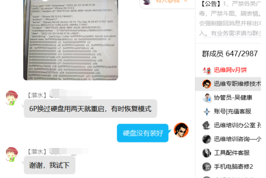

iPhone6P换过硬盘用两天手机就重启,有时还是恢复模式...
iPhone6P换过硬盘用两天手机就重启,有时还是恢复模式,是哪里的问题?答:这种情况一般是硬盘没有装好导致的,可以重新装一下。2130152手机...

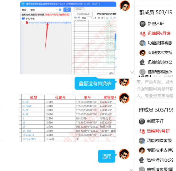

iPhone8P和7P显示电源芯片U5600通用吗?
本帖最后由 迅维培训 于 2022-2-22 17:32 编辑iPhone8P和7P显示电源芯片U5600通用吗?答:iPhone8P和7P显示电源芯片U5600是通用的。更多元件替换资料,...

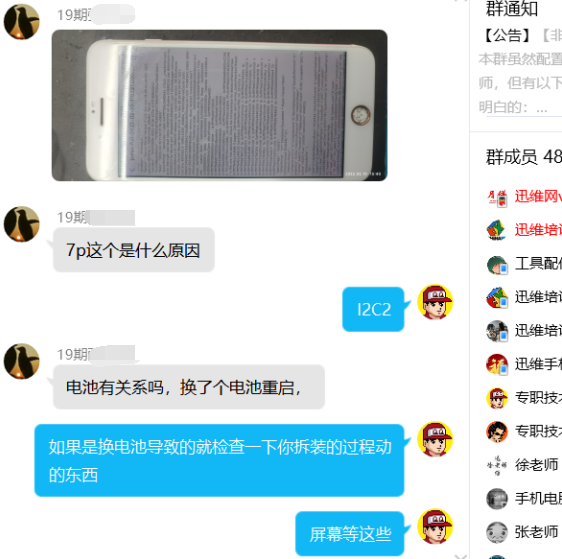

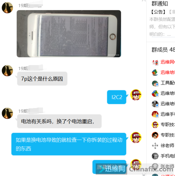

iPhone 7P换电池后手机重启,这是什么原因?
iPhone 7P换电池后手机重启,这是什么原因?答:I2C2如果是换电池导致的,就检查一下你拆装的过程动的东西。2127322 [url=...

iPhone8 Plus手机上的U5600和7P是通用的吗?
iPhone8 Plus手机上的U5600和7P是通用的吗?答:鑫智造软件里有替换表,是通用的。2127291 手机维修技术交流QQ群:9048846502127292[/...

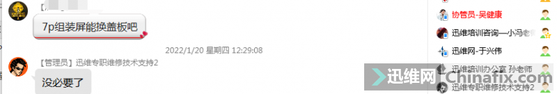

iPhone 7P手机组装屏能换盖板吗?
iPhone 7P手机组装屏能换盖板吗?答:没必要了。2124671 ...

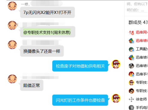

iPhone 7P无闪光X2能开X1打不开怎么办?
iPhone 7P无闪光X2能开X1打不开怎么办?答:检查座子对地值和供电相关,闪光灯的工作条件也要检查。2124291 ...

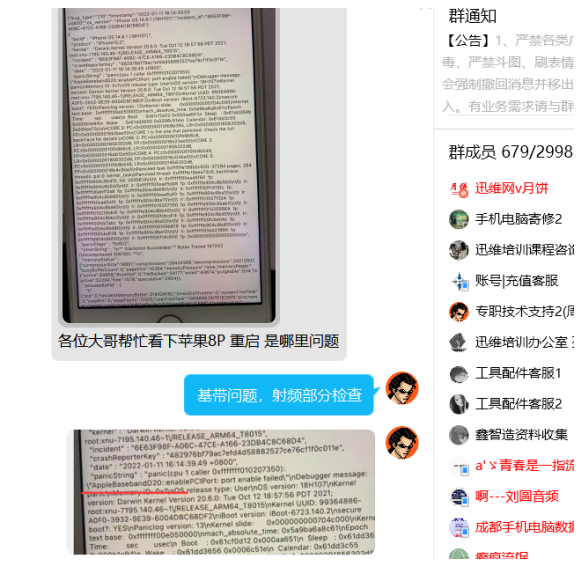

iPhone8P手机重启,看分析报告,这是哪里的问题?
iPhone8P手机重启,看分析报告,这是哪里的问题?答:检查基带问题,射频部分。2123764 手机维修技术交流QQ群:9048846502123765[/...

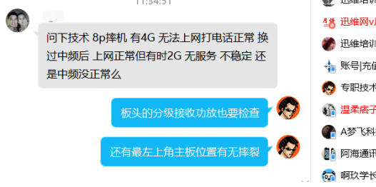

iPhone8P摔后有4G无法上网,换中频后上网正常但有时2G...
iPhone8P摔后有4G打电话正常无法上网,换中频后上网正常但有时2G无服务不稳定,还是中频没正常么?答:板头的分级接收功放也要检查,还有最左上角主板位置有无摔...

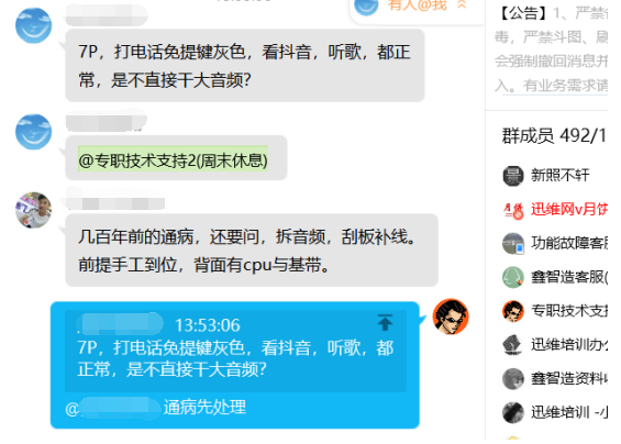

iPhone7P打电话免提键灰色,看抖音、听歌都正常,是不...
iPhone7P打电话免提键灰色,看抖音、听歌都正常,是不直接干大音频?答:通病先处理。2123348 手机维修技术交流QQ群:904884650...
