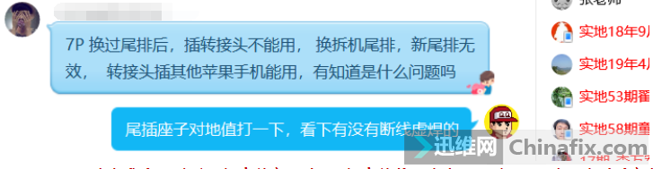

iPhone7P换尾排后插转接头不能用,换拆机尾排新尾排...
iPhone7P换尾排后插转接头不能用,换拆机尾排新尾排无效,转接头插其他苹果手机能用,是什么问题吗?答:尾插座子对地值打一下,看下有没有断线虚焊的。...

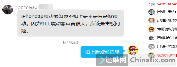

iPhone8p震动器如果不扣上是不是只是没震动?
答:扣上后螺丝扭紧2008176 ...2008177 ...

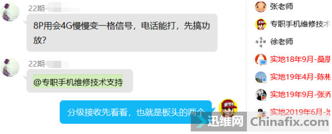

iPhone 8P用会4G慢慢变一格信号,电话能打,先搞功放...
答:分级接收先看看,也就是板头的两个。2008054 ...2008055 ...

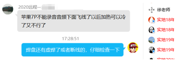

iPhone7P不能录音,音频下面飞线了以后加热可以,冷了...
答:焊盘还有虚焊了或者断线的,仔细检查一下2006849 [font=...

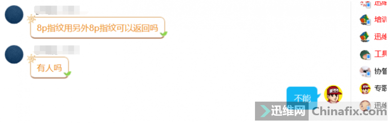

iPhone8P指纹用另外的8P指纹可以返回吗?
答:不能。2005898手机维修技术交流群:5815751572005899 详情咨询客服微信:2005900

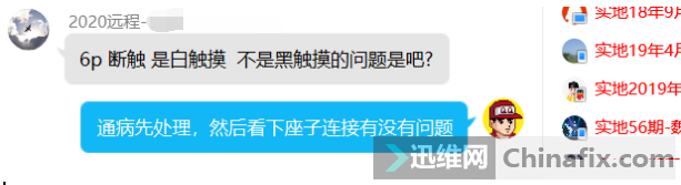

iPhone6p断触,是白触摸,不是黑触摸的问题是吧?
答:通病先处理,然后看下座子连接有没有问题2005885 [font=...

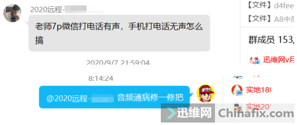

iPhone 7p微信打电话有声,手机打电话无声怎么搞?
答:音频通病修一修。2004885 ... 2004886...
