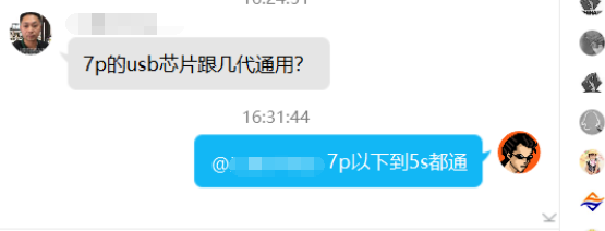

iPhone7P的USB芯片跟几代通用?
答:7P以下到5S都通用。2051936手机维修技术交流QQ群:581575157 电脑维修技术交流QQ群:1164001992051937详情咨询客服微信...

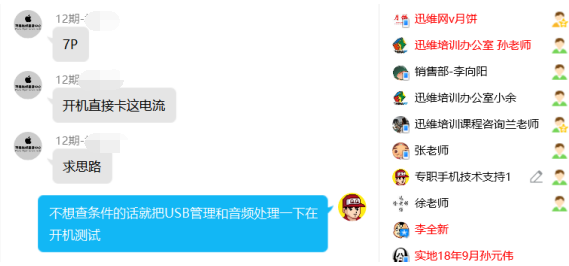

iPhone 7P开机电流定180,求思路?
答:不想查条件的话就把[color=rgb(68, ...

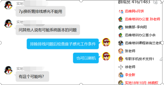

iPhone 7P换听筒排线感光不能用怎么办?
答:排除排线问题后检查座子感光工作条件。[align=...

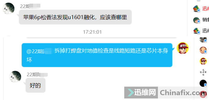

iPhone6P松香法发现U1601熔化,应该查哪里?
答:拆掉打焊盘对地值检查是线路短路还是芯片本身坏。2051220手机维修技术交流QQ群:581575157 电脑维修技术交流QQ群:116400199...

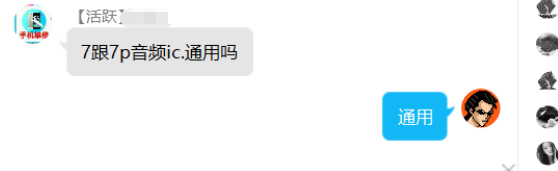

iPhone7和7P音频IC通用吗?
iPhone7和7P音频IC通用吗?
答:通用。2050134手机维修技术交流QQ群:581575157 电脑维修技术交流QQ群:116400199 2050135详情咨询客服微信:...

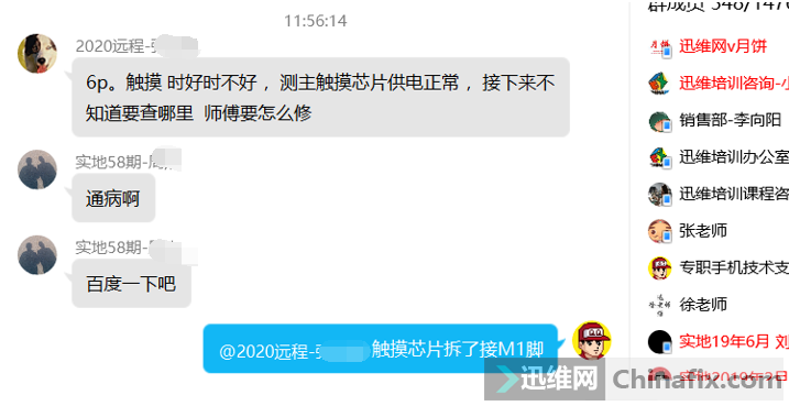

iPhone6p触摸 时好时不好,主触摸芯片供电正常,接...
答:触摸芯片拆了,接M1脚。...

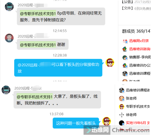

iPhone8p信号弱,在房间经常无服务,是先干掉射频再说...
答:可以看下板头的分级接收功放。[color=4472C...

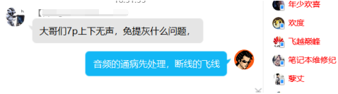

iPhone 7P上下无声,免提灰色,是什么问题?
答:音频的通病先处理,断线的飞线。...

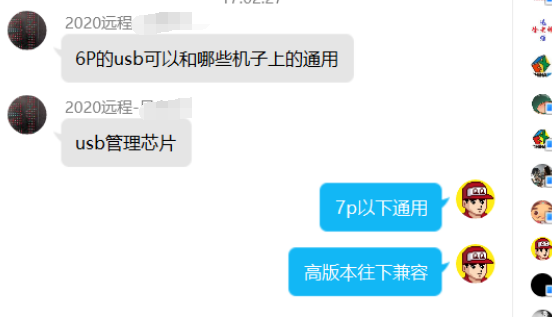

iPhone6P 的USB芯片可以和哪些机器上的通用?
答:7P以下通用,高版本往下兼容。2048767手机维修技术交流QQ群:581575157 电脑维修技术交流QQ群:1164001992048768详情...

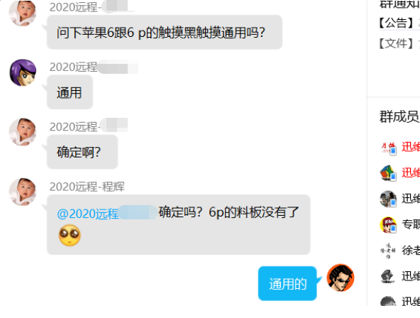

iPhone6和6P的黑触摸通用吗?
iPhone6和6P的黑触摸通用吗?
答:通用的。2047740手机维修技术交流QQ群:581575157 电脑维修技术交流QQ群:116400199 2047741详情咨询客服微信:...

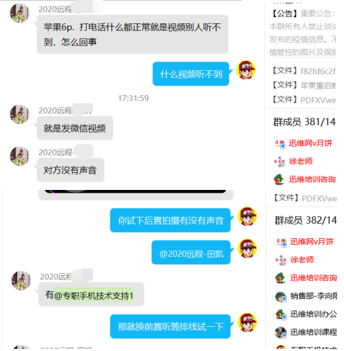

iPhone 6p.打电话什么都正常就是视频别人听不到,怎么...
答:你试下后置拍摄有没有声音那就换前置听筒排线试一下。[/...
