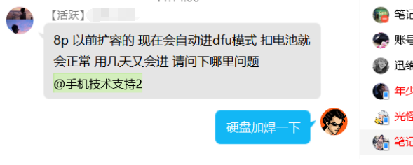

iPhone8P手机扩容后自动进dfu模式,扣电池就会正常用...
答:硬盘加焊一下。2059229手机维修技术交流QQ群:581575157 电脑维修技术交流QQ群:116400199 2059230详情咨询客服微信:...

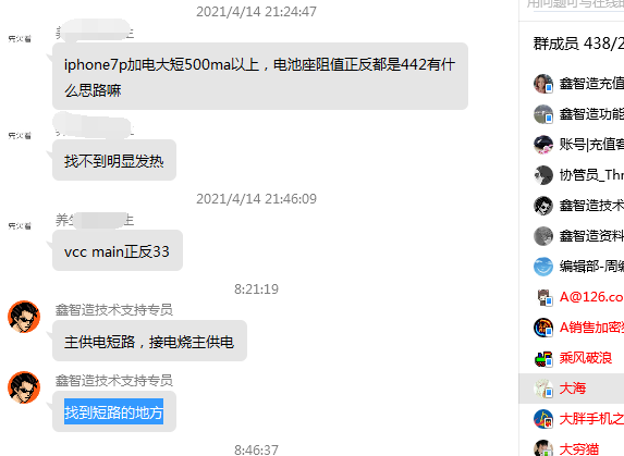

iphone7p加电大短500mA以上,电池座阻值正反都是442...
答:主供电短路,接电烧主供电找到短路的地方。2057915 [font...

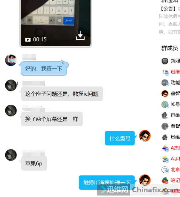

iPhone6P触摸不灵,这个是座子问题还是触摸ic问题?
答:触摸IC通病处理一下。2057197手机维修技术交流QQ群:581575157 电脑维修技术交流QQ群:1164001992057198详情咨询客服...

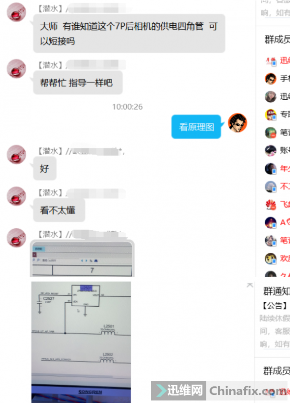

iPhone7P后相机的供电四角管可以短接吗?答:接个3V...
答:接个3V过去,要不就料板拆一个补上。20571922057193 2057194手机维修技术交流QQ群:581575157 电脑...

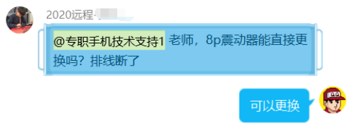

iPhone8P排线断了,震动器能直接更换吗?
答:可以更换。2056947手机维修技术交流QQ群:581575157 电脑维修技术交流QQ群:116400199 2056948详情咨询客服微信:...

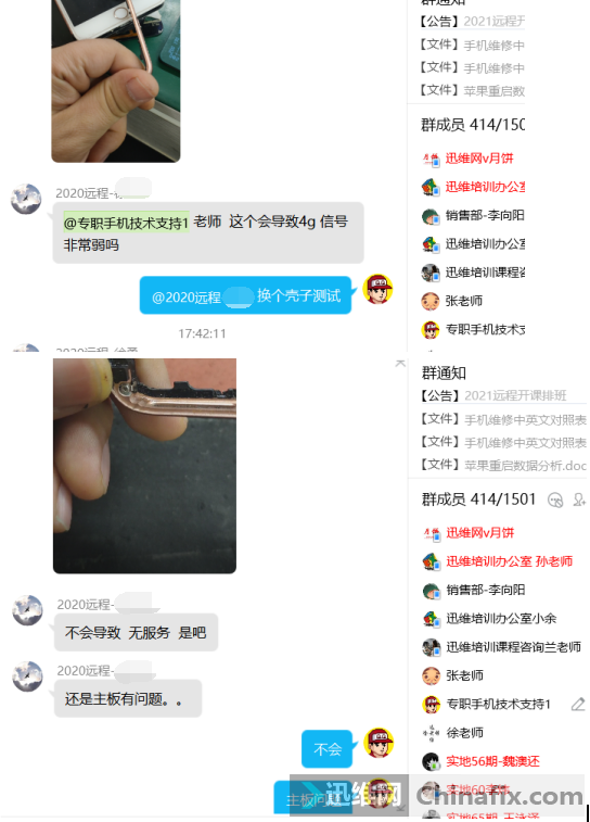

iPhone 8P后壳这个会导致4G信号非常弱吗?
114,196)]P的板头分集接收功放重植一下另外...

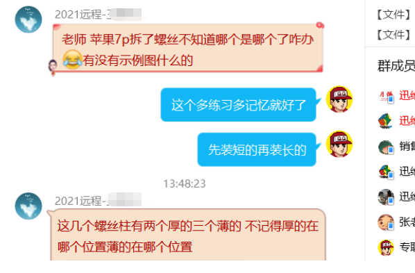

iPhone7P拆了螺丝不知道哪个是哪个了,有没有示例图?
答:这个多练习多记忆就好了,看发给你的图同颜色一样,黄色薄的,绿色厚的。2056915 2056916手机维修技术交流QQ群:...

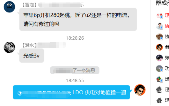

iPhone6P开机280起跳,拆了U2还是一样,要检测是哪里...
答:LDO 供电对地值撸一遍。2055099手机维修技术交流QQ群:581575157 电脑维修技术交流QQ群:1164001992055100详情咨询客服...

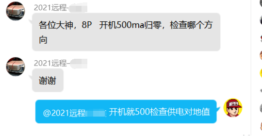

iPhone8P开机500mA归零,是什么问题,要检测哪里?
答:开机就500检查供电对地值。2054090手机维修技术交流QQ群:581575157 电脑维修技术交流QQ群:1164001992054091详情咨询...

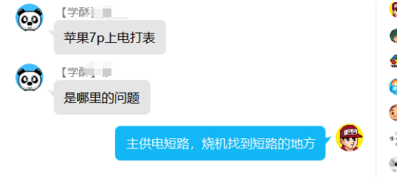

iPhone7P上电打表,要检测哪里?
iPhone7P上电打表,要检测哪里?
答:主供电短路,烧机找到短路的地方。2054087手机维修技术交流QQ群:581575157 电脑维修技术交流QQ群:1164001992054088...

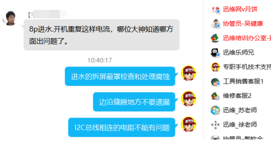

iPhone 8P进水.开机重复这样电流,是什么问题?
答:进水的拆屏蔽罩检查和处理腐蚀。...

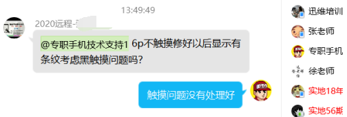

iPhone 6P不触摸修好以后显示有条纹考虑黑触摸问题吗...
答:触摸问题没有处理好。[color=rgb...

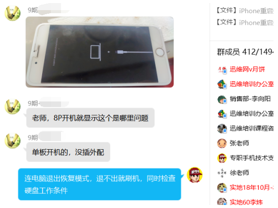

iPhone 8P开机就显示这个,是哪里问题?
答:连电脑退出恢复模式,退不出就刷机,同时检查硬盘工作条件。...

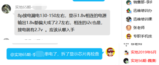

iPhone 8P接电漏电130-150左右,显示1.8v相连电源输出1...
答:[size=10.5...
