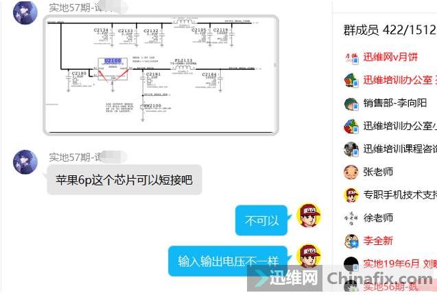

iPhone 6p这个U2100芯片可以短接吗?
答:不可以,输入输出电压不一样。[color=4472C...

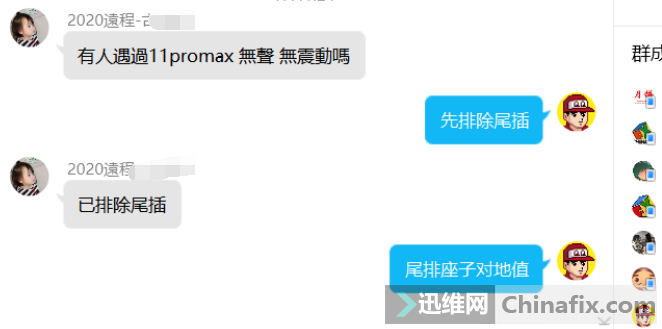

iPhone 11P roMax无声无振动要怎么排查?
答:先排除尾插,打尾排座子对地值。2060382手机维修技术交流QQ群:581575157 电脑维修技术交流QQ群:1164001992060383详情...
