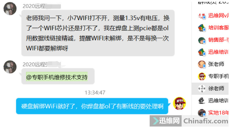

iphone7 wifi打不开 阻值正常 有一条1.8v没有
26脚 90pcie ap to wlan refclk n 没有1.8v wifi芯片在焊盘测试点pp7631上测不到1.8v 拆了wifi在26脚测也测不到1.8v 阻值是70多 也不知道图纸170对不对 25和26脚...
标签: iphone7   阅读全文

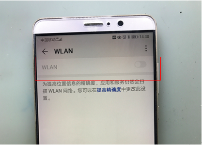

华为Mate9 WiFi打不开故障维修
华为Mate9 WiFi打不开故障维修
【故障机型】:华为 Mate 9【故障现象】:WiFi用不了 客户描述说,手机的WiFi时好时坏,现在直接使用不了。2006620...

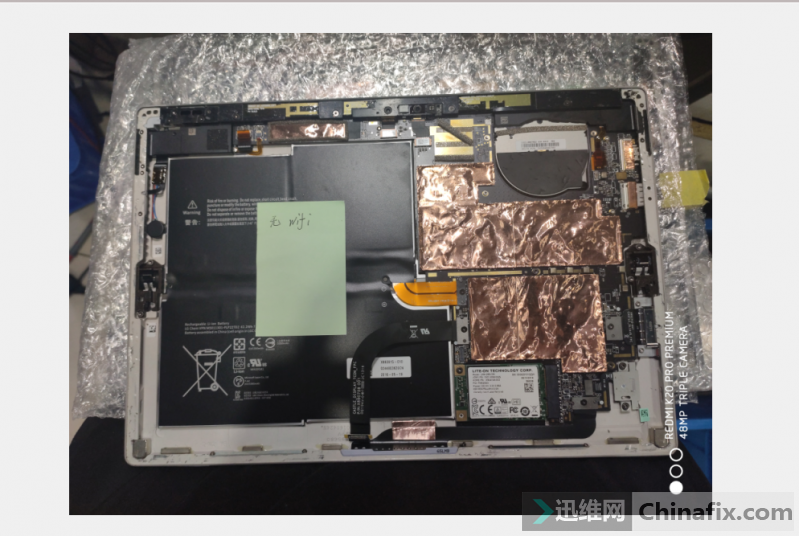

全网首发surface Pro3WiFi不能使用问题
根据经验拆机后直奔主题,WiFi全黑胶玻璃芯片,拆完可能掉N个点或者玻璃芯片稀碎,surface如果掉点直接进板层,补线难度更大一些,甚至不能补线,给...

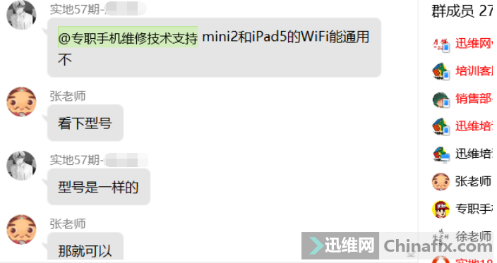

mini2和iPad5的WiFi能通用不?
答:看下型号型号是一样的那就可以。1999101手机维修技术交流群:581575157 1999102

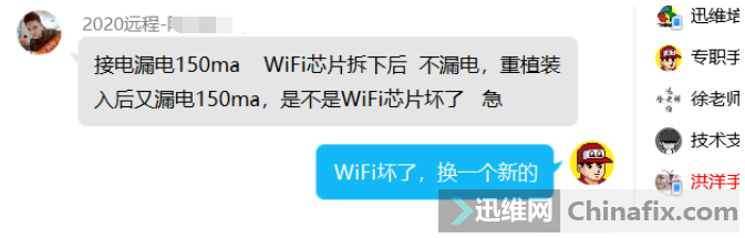

接电漏电150mA,拆下WiFi芯片不漏电,重装后又漏电150...
答:WiFi坏了,换一个新的1998190 手机维修技术交流群:581575157[/...

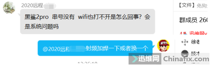

黑鲨2pro串号没有,WiFi也打不开是怎么回事?...
答:射频加焊一下或者换一个。1993223手机维修技术交流群:581575157 1993224
