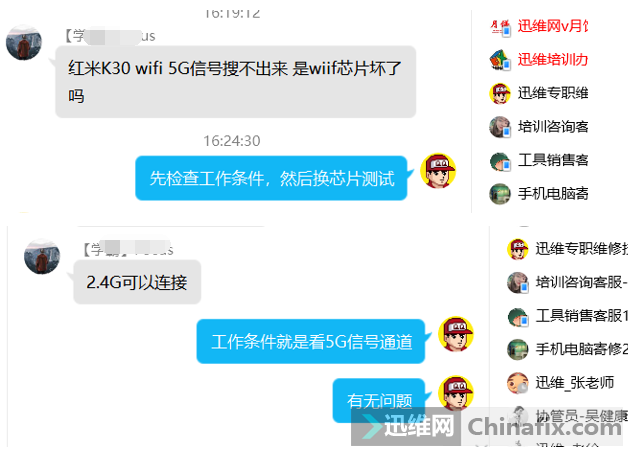

红米K30手机为什么搜索不到wifi 5G信号?2.4G可以连接...
本帖最后由 迅维培训 于 2021-10-8 14:55 编辑红米K30手机为什么搜索不到wifi 5G信号?2.4G可以连接,是wiif芯片坏了吗?答:红米K30手机搜索不到WiFi ...

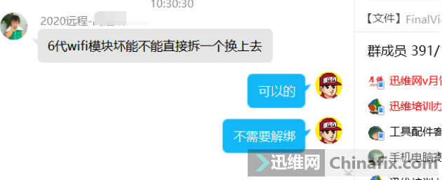

iPhone 6代wifi模块坏能不能直接拆一个换上去?
iPhone 6代wifi模块坏能不能直接拆一个换上去?答:可以的,不需要解绑。2098991 ...

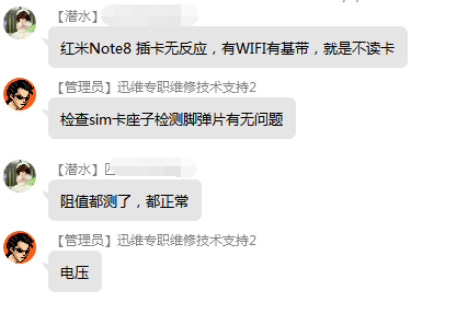

红米Note8手机插卡没有反应,有WiFi有基带就是不读卡...
答:检查SIM卡座子检测脚弹片有无问题,阻值都正常的话,就测下电压。2097666 手机维修技术交流QQ群:9048846502097667详情...
