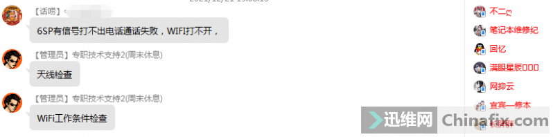

iPhone6SP有信号打不出电话通话失败,WIFI打不开,要...
iPhone6SP有信号打不出电话通话失败,WIFI打不开,要检测哪里?答:有信号打不出电话通话失败,WIFI打不开的检查天线及WiFi的工作条件。2124963[/attach...
