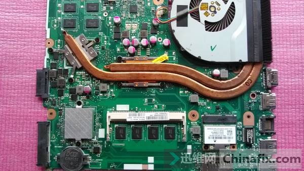

ASUS K555L怎么屏蔽板载内存
ASUS K555L怎么屏蔽板载内存
各位大神,ASUS K555L的机器,怎么才能屏蔽板载内存。客户吃饱了没事干,翘掉一个内存颗粒,主板上的线全断了,只能不用板载内存,上了一条1333L的外接内存也...

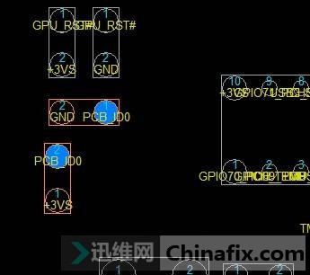

华硕x55vc屏蔽板载内存
华硕x55vc屏蔽板载内存
昨天看了大神发的屏蔽板载内存的帖子。http://www.chinafix.com/thread-877194-1-1.html刚好手上有块X55VC 板载内存进水。看原帖是把PCB_ID0置低。把...

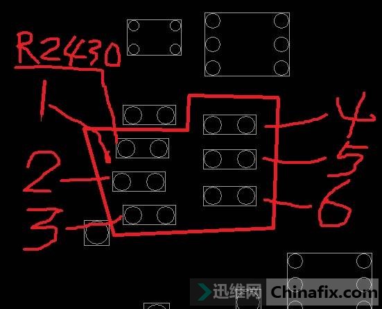

X55VD屏蔽板载内存,方面找到那三个电阻上个图片
id0=0 id1=0 id2=1这方法我试过可以亮机的

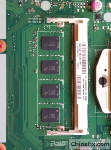

x550cc的可以屏蔽板载内存吗
x550cc的可以屏蔽板载内存吗
x550cc 2.0的板载内存津液了,可以屏蔽板载内存

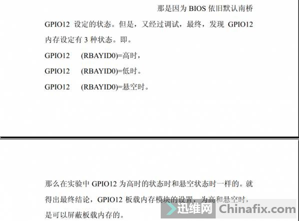

转载分享HM关于如何屏蔽板载内存的PDF(HM没分下载...
转载, 下载的兄弟觉得好就给点分呀,评分又不扣你分嘎嘎~{:4_137:}
