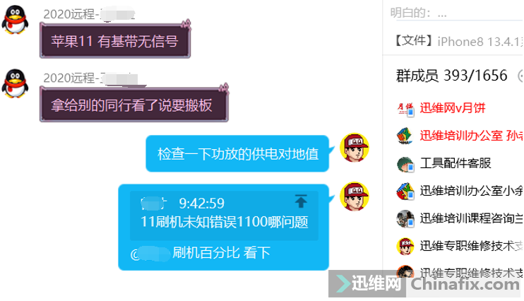

iPhone11 有基带无信号,同行说要搬板,
20826402082642...

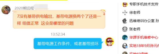

iPhone 7没有基带供电输出,基带电源换两个了还是一样...
答:基带电源工作条件,或者基带损坏。2076836 [font...

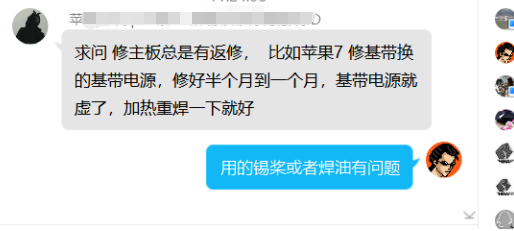

iPhone7换基带电源,半个月到一个月就虚了,加热重焊...
答:用的锡桨或者焊油有问题。2065812手机维修技术交流QQ群:581575157 电脑维修技术交流QQ群:1164001992065813详情咨询...

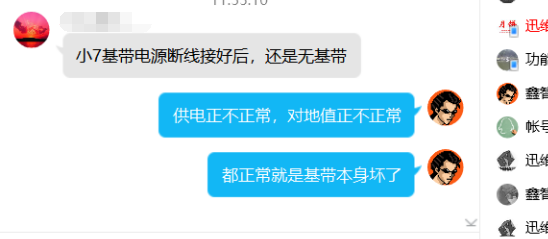

iPhone7基带电源断线接好后还是无基带,还会是哪里的...
答:供电正不正常,对地值正不正常,都正常就是基带本身坏了。2065530手机维修技术交流QQ群:581575157 电脑维修技术交流QQ群:116400199...
