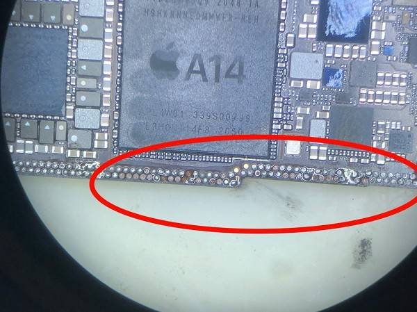

iPhone12 Pro MAX手机无基带故障维修
MAX手机无基带故障维修解决方法:iPhone12 Pro MAX手机无基带,分层后发现上层掉点 补上有用的点后贴合测试基带修复。[align=center...

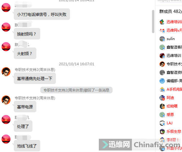

iPhone7手机打电话就掉信号,呼叫失败怎么回事?基带...
答:iPhone7存在设计缺陷,基带是通病,会导致手机无服务、手机打电话就掉信号等问题。可以先处理基带通病,然后再查射频问题。如果是基带CPU本身损坏的话,基带...

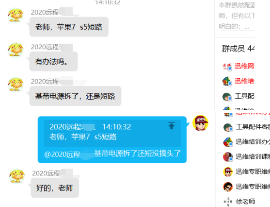

iPhone 7 s5短路,基带电源拆了还短路怎么办?
iPhone 7 s5短路,基带电源拆了还短路怎么办?答:iPhone 7 s5短路,基带电源拆了还短路没搞头了。2099777 [url=...

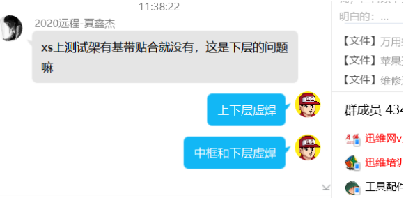

iPhone XS手机上测试架有基带,贴合就没有,这是下层...
iPhone XS手机上测试架有基带,贴合就没有,这是下层的问题吗?答:上下层虚焊,中框和下层虚焊导致的。2096822 [url=...

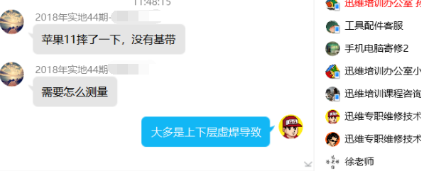

iPhone 11摔了一下,没有基带?
iPhone 11摔了一下,没有基带?
答:大多是上下层虚焊导致。2089573 [font=...

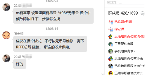

iPhone XS有基带,设置里面有串号*#06#无串号,换个...
答:建议再换个试试,不行按无串号维修,测下RFFE总线阻值,所连的芯片供电。2088681 ...
