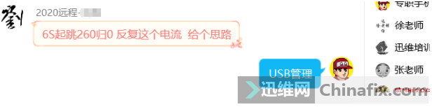

iPhone 6S起跳260归0,反复这个电流,怎么办?
答:[size=10.5...

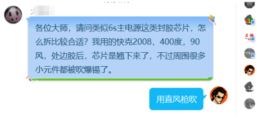

类似iPhone6s主电源这类封胶芯片,怎么拆比较合适?
答:用直风枪吹2010472 ...

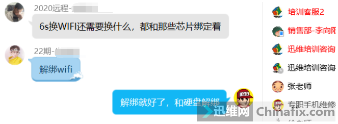

iPhone6S换WiFi还需要换什么,都和哪些芯片绑定着?
答:解绑就好了,和硬盘解绑。2009242手机维修技术交流群:581575157 2009243详情咨询客服微信:2009244

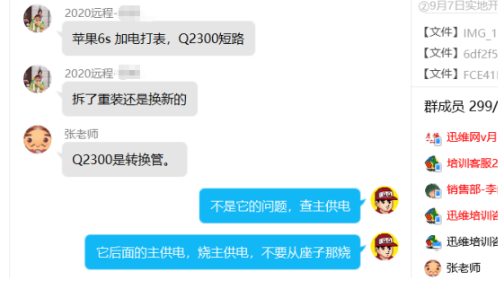

iPhone6s 加电打表,Q2300短路,怎么回事?
不是它的问题,查主供电它后面的主供电,烧主供电,不要从座子那烧。...

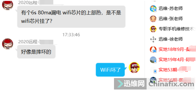

iPhone6s 80mA漏电 wifi芯片的上部热,是不是wifi芯片...
答:WiFi坏了2008232 ...5815751572008233 ...

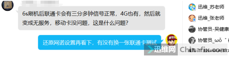

iPhone6S刷机后联通卡3分多钟信号正常,4G也有,然后...
iPhone6S刷机后联通卡3分多钟信号正常,4G也有,然后无服务,移动卡没问题,这是什么故障?答:还原网诺设置再看下,有没有换一张联通卡测试。2005131[/...

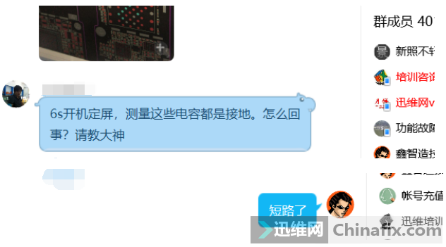

iPhone6S开机定屏,测量图中这些电容都是接地,怎么回...
答:短路了。2004797手机维修技术交流群:5815751572004798 详情咨询客服微信:2004799

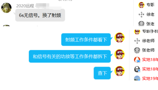

iPhone6s无信号,换了射频也不行,哪里的问题?
答:射频工作条件都看下和信号有关的功放等工作条件都拆下20038892003889 ...[font=...

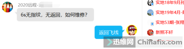

iPhone6s无指纹,无返回,如何维修?
答:返回飞线2003592 ...2003593 ...
