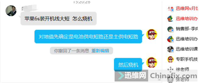

iPhone6s装开机线大短,怎么烧机?
本帖最后由 迅维培训 于 2021-6-1 13:19 编辑 答:打对地值,先确定是电池供电短路,还是主供电短路。 ...

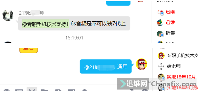

iPhone6s音频是不可以装iPhone7代上面?
答:是可以通用的[font=华文楷体...

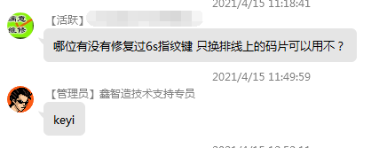

iPhone6S指纹键只换排线上的码片可以用吗?
答:可以。2058973手机维修技术交流QQ群:581575157 电脑维修技术交流QQ群:116400199 2058974详情咨询客服微信:...

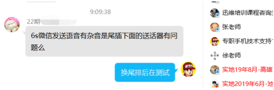

iPhone 6s微信发送语音有杂音是尾插下面的送话器有...
答:换尾排后在测试。[color=rgb(68,...

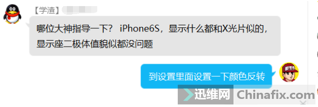

iPhone6S屏幕显示都和X光片似的,显示座二极体值貌似...
答:到设置里面设置一下颜色反转。2052133手机维修技术交流QQ群:581575157 电脑维修技术交流QQ群:1164001992052134详情...

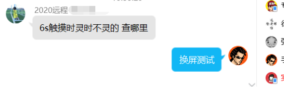

iPhone6S触摸时灵时不灵,查哪里?
答:换屏测试。2050816手机维修技术交流QQ群:581575157 电脑维修技术交流QQ群:116400199 2050817详情咨询客服微信:...

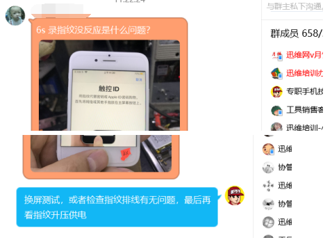

iPhone 6s 录指纹没反应是什么问题?
答:换屏测试,或者检查指纹排线有无问题,最后再看指纹升压供电。[/color...

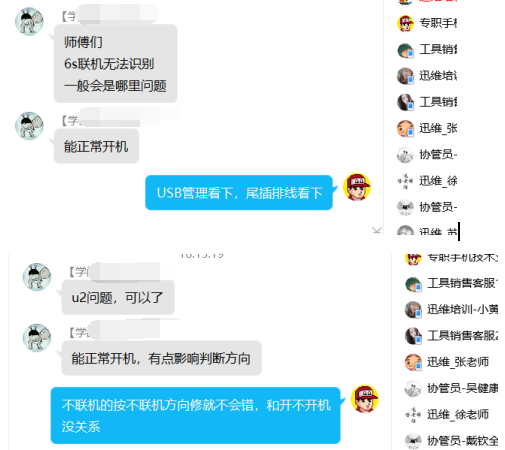

iPhone 6s联机无法识别一般会是哪里问题?
答:[size=10.5...

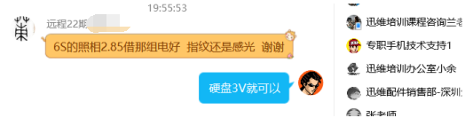

iPhone 6S的照相2.85借那组电好 指纹还是感光?
答:硬盘[size=...
