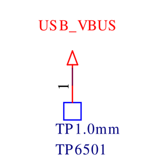

红米note9 PRO手机5V电压到了这里,但是充电没有反应...
答:检查充电芯片有无电压输入和输出,电池座子检测脚相连元件有无问题。2074382 ... ...

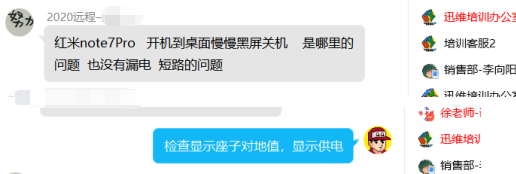

红米note7Pro开机到桌面慢慢黑屏关机,是哪里的问题?...
答:检查显示座子对地值,显示供电。[color=rgb...

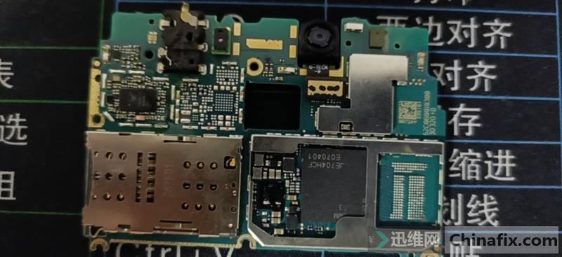

修了台红米note4x高通版的。
修了台红米note4x高通版的。
修了台红米note4x高通版的。刷机不过换了个字库写基带都没问题了。串号有了,基带版本必须开机等一会才显示,wifi能搜索到但是连不上。求大神指点一下 ...

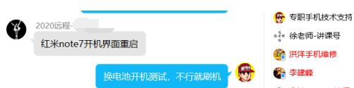

求助:红米note4x开机到powered by Android就重启
本帖最后由 Cuveanst 于 2021-4-24 12:54 编辑红米note4x开机到powered by Android就重启,已经排除了电池和电源键排线的问题,还有能有什么原因吗...

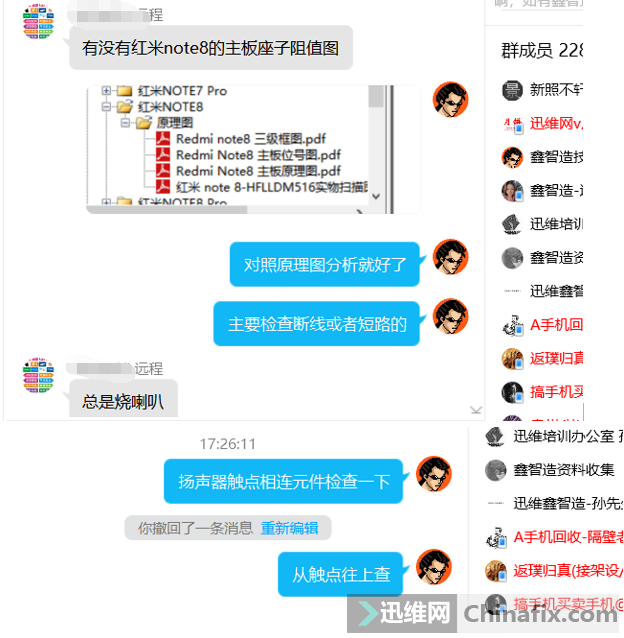

红米note8总是烧喇叭?有没有主板座子阻值图?
答:扬声器触点相连元件检查一下从触点往上查...
