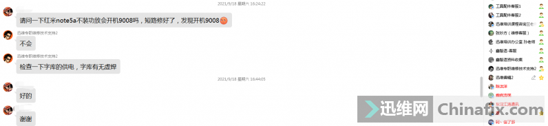

红米note5a不装功放会开机9008吗?短路修好了,发现...
本帖最后由 迅维培训 于 2021-9-25 16:54 编辑答:不会,检查一下字库的供电,字库有无虚焊。2094603 ...

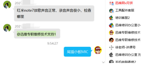

红米Note7放歌声音正常,录音声音很小,检查哪里?
答:尾插小板MIC。2090908 ...

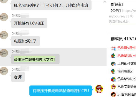

红米Note9摔了一下不开机了,开机没有电流,怎么办?
答:有电压开机无电流检查电源和CPU。2089553 [font=...

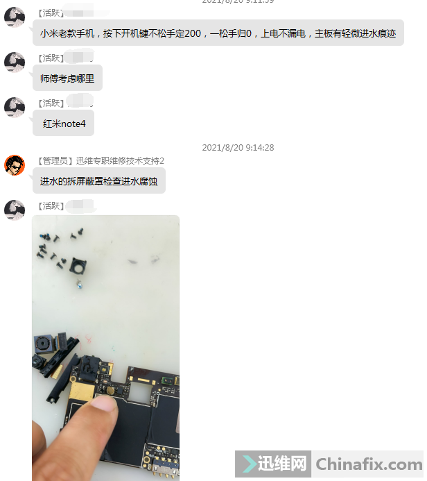

红米note4按开机键不松手定200一松手归0上电不漏电,...
答:进水的拆屏蔽罩检查进水腐蚀,腐蚀的拆了重植。20872032087204 手机维修技术交流QQ群:581575157 电脑维修技术交流QQ群...

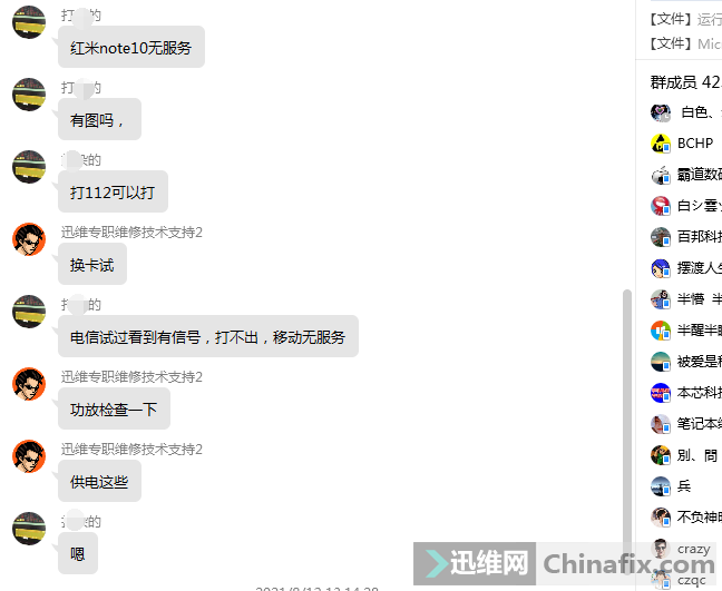

红米note10无服务,打112可以打,电信有信号打不出,...
答:换卡试,功放检查一下,供电这些。2085492 [font...
